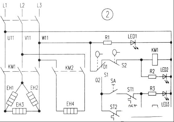

    自动电热开水箱由水箱、水路通道以及电加热控制电路组成。结构示意图如图1所示;电加热控制电路如图2所示。
  一、工作原理
    1、水箱、水通道:生水箱进水,水位上升浮子使进水阀关闭,浮子开关S2动作。电热管加热,水开后沸水被蒸汽压入储水箱。
    煮沸储存箱水满时,浮子S1动作,恒温电热管工作,保持开水提供饮用。当生水箱水位下降时,浮球下降时,进水阀开通加水,重复循环过程,周而复始保证开水的正常供应。
      2、电加热器控制电路:接通QS,主电路得电,LED1灯点亮。当生水箱水位达到设定水位时,水位控制开关S2闭合,接触器KM1线圈得电动作,主触头闭合,加热管:EH1-EH3得电加热,开水进入储水箱。若开水储量不足,则保温电热管EH4不工作。若开水储量达到设定值,S1动作,W11与触点-02接通,接触器KM1的线圈断电复位,主触头断开EH1~EH3加热管电源。停止加热。此时,交流接触器KM2的线圈得电动作,KM2的触头闭合,EH4得电投入保温。在保温过程中,开水的温度受温控开关ST1与ST2控制。低于ST1与ST2的设定温度时,温控开关自动通电加加热;如温度高于设定值时,温控开关ST1与ST2则自动断电,停止加热。
      当水箱缺水时,水位开关S2自动断开电源,确保加热器在无水或水量不足的情况下立即切断电源。当开水储量不足时,水位开关S1也自动断开,保温加热管也不参与加热。SA为再沸腾按钮。
