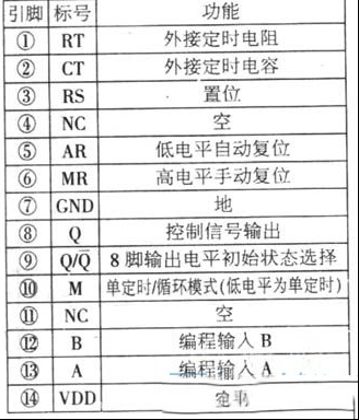

      2.控制信号放大、整形、推动及时控电路。由集成块IC1③脚输出的控制用脉冲信号,由附图中R7、Z3及IC1 11-13脚内门电路进行放大,而由其11脚输出信号:再通过R10、Z2、C1、C2及IC1⑧-⑩脚内电路进行信号整形处理,变为平滑型直流电平。最后,由⑩脚端输出低电平控制信号。经R11输至T3的e-b结,使T3饱和导通,+12V电源电压则加到集成块IC2⑨、12-14引脚上让IC2进入工作态。此IC2是一块可编程专用定时集成电路,其各引脚功能可参考附表中所示。
         在由R12、C11已预先设定的工作延续启动时间内,IC2的控制输出⑧脚输出一个控制电压驱动T4管导通,继电器J吸合;由其触点J01控制终端负载电机M启动工作。并且可随前述时控电路自动关闭,重归待机状态。
