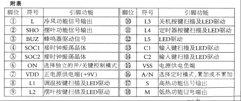

      2.程序控制电路  程序控制集成电路(BA3205A4M)引脚功能见附表所示。

    分析维修:红指示灯能点亮说明电源电路部分是正常的。所有控制功能均失效一般与集成电路的两个前提工作条件和集成电路本身不良有关,于是通电后先测BA3205A4M⑦、15脚供电电压均正常。接着检查IC④、⑤脚外接晶振(32768Hz),当用手触及该晶振时感觉有点发烫,试更换后试机,控制功能恢复正常。根据维修经验.该BA3205A4M外围其他元件损坏或异常时,一般只会导致某相关控制功能失效,只有晶振损坏或虚焊时,才会导致所有功能失效。其次该机晶振损坏后,若无同规格晶振更换,可用一只100k/0.25w电阻应急替代,并在⑤、⑦脚间跨铵一只470pF瓷片电容即可。若替代的电阻值不很准确时,可能会出现定时不准现象,但一般不会影响使用。
