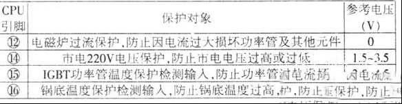

      根据电路分析,可以确定CPU保护电路输入端电压的大致范围(见下表),为维修提供检测依据。
  三、故障处理         通过对金灶KJ-08H—V4电磁炉保护电路的分析,下面重点对CPU的4个保护检测输入引脚进行检测。
        先断开加热线圈,再用高内阻万用表(500型、MF47型、数字等)对CPU的12、14、15和16脚电压进行检测发现:12、14和16脚的电压在正常范围,而15脚的电压仅2.9V,低于正常电压,初步判断IGBT功率管温度保护检测电路不正常。
