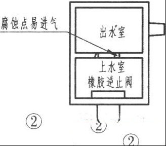

           虽然家用水泵的形式多样,但基本结构大同小异,如图1所示。水泵由电机和泵体构成。泵体由端盖、橡胶密封圈、水轮、机械密封、出水管、进水管、上水室、放气螺丝(有的泵不设置)、出水室等组成。

      将水泵拆下后,把水泵上盖与进水管等一一拆下,对各密封面打磨清理干净,仔细寻找进气处。水泵的外壳是由铝铸造成的,铝是一种比较活泼的金属元素,很容易与其他物质结合而腐蚀,易损坏(常常在其表面产生许多小坑点,这些就是进气处,把小坑内的杂质彻底清理干净,用“哥俩好”胶进行填补。待凝固后,再将其修整到与原表面一致为止。将水泵拆下后的上端平面如图2所示。
