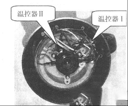

    故障表现为:智锋牌电热水壶见图1。水未开,就停止加热。
主观判断:突跳式温控器损坏。
  拆机检查:拆解电热水壶,该水壶为两体式的,分为热水壶与底座。热水壶底部的固定螺丝分布均匀。用十字型螺丝刀卸开后能直观地看到里面的一切(见图2)。它共有两个突眺式温控器,一个在底部的是温控器Ⅱ,另一个在侧面的是温控器I。从布置的位置来看,底部的温控器是监测加热器的加热温度,而装在侧面的温控器是监测水加热的温度。现在的情况是水未开,就停电:应该是装在侧面的突跳式温控器有问题,它是用钢丝固定在侧壁上的,用手将钢丝轻轻拉下来,温控器也就一齐拉下来了。擦干净后发现底面没有标注温度值,但经验判断,在这个地方控制温度应该在95℃比较合适。

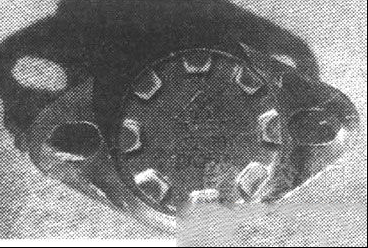

  购买配件:突跳式温控器元件外形见图3,应该选用常闭型(温度值选95℃),也就是说被测点的温度升到95℃时开关应该动作,跳开。到电子商城买到该件(3元一个)。元件能否到指定温度断开,在市场上是没法测量的,但是可以用万用表电阻挡测一下温控器两极是否为常闭状态(阻值应该是0Ω)。
动手更换:小心拆下旧件,在装入新件前,要在装温控器的位置先涂一些导热硅脂,在底面(与电热杯壁接触的面)也要涂。再将钢丝两端的小钩与温控器的小孔挂好,然后用螺丝刀将钢丝环撬入到电热杯内桶的外壁上。慢慢将温控器推到位(圆桶上有一个小平面)。检查无误后,将电加热杯按相反顺序装回。通电试机,水开后.突跳式温控器马上就动作了(加热灯灭。保温灯亮),从加热方式进入到保温状态。
