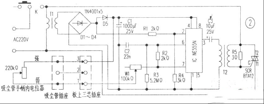

            笔者首先撬开机面电源开关板(机而中下部的狭长黑色塑料板),用万用表电阻挡测开关接点已断路,焊下拆看内部已烧焦变形。用一只AC250V/3A/2×2船形开关,并将它改为两组并联为AC250V/6A/1×2(增加触点载流量)配接在原位代用。接妥后通电试机却仍旧不能启动电机工作,但查开关和电路通电都正常。
             为了彻底搞清电路结构,取出电路板,根据电路板上元器件分布、连线绘制出电原理图和印制板图(见图1、图2)。用万用表逐只检测图1板上元件,结果均完好无损。再根据图2电原理图分析,该机是以IC(NE555N)为核心件,当其⑥、⑦脚输入电平(高,低)时,使其③脚输出脉冲电压去控制SCR的G极进行开通/关断AC220V电压,使电机运转/停止;故⑥、⑦脚输入电平的高低关系到③脚输出电压大小,即控制了通过SCR的电压高、低,使电机进行调速运转。用万用表R×1挡测量三芯小插头①、③脚至吸尘管插座上两个内凹插座,完全通路(无阻值);其次从吸尘插头上两片中测得电阻为∞,拨动手柄上滑动键阻值也无变化。
             于是拆开手柄盖后,内有条形滑动电位器一只,标值为220k(上面积满尘屑),电位器两根出线与插口、插片测得无阻值。用酒精对电位器清洗后,再用万用表R×10k挡测得阻值220k,再测插头上插片拨动滑键阻值在0~220k之间变化,拨至最弱端底为断路,功能恢复正常。通电试验,先把手柄滑键拨至“弱”端顶点,将电源线接通市电打开面板开关、吸尘器不工作;然后把滑动键向“强”端上移一点电机歼始低速运转,越向顶端转速越快;反之则渐渐减速最后关断,说明IC和SCR工作均正常,吸尘器已修复。
