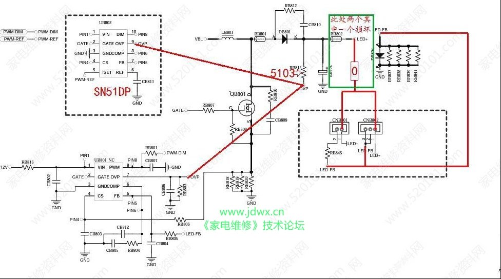

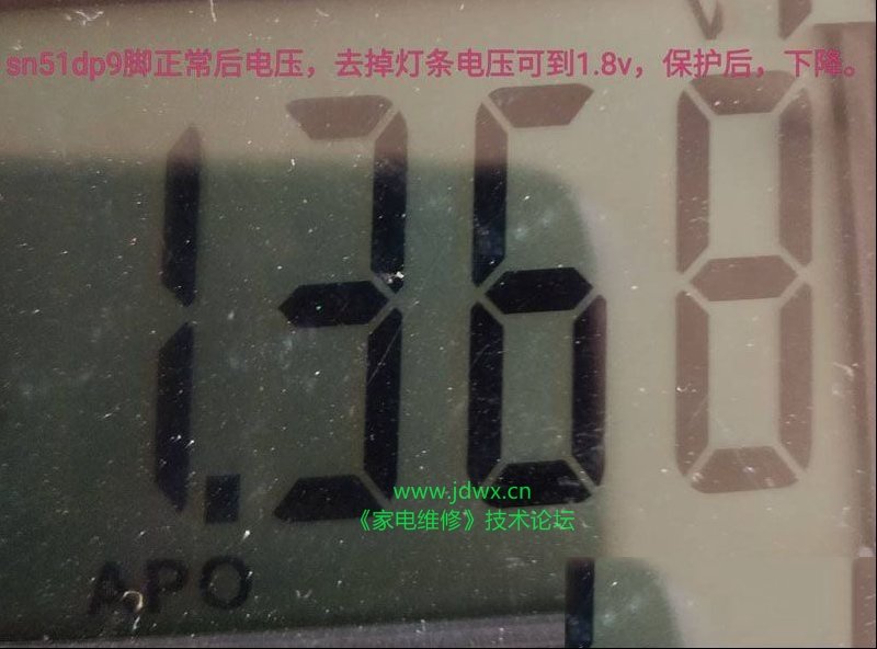

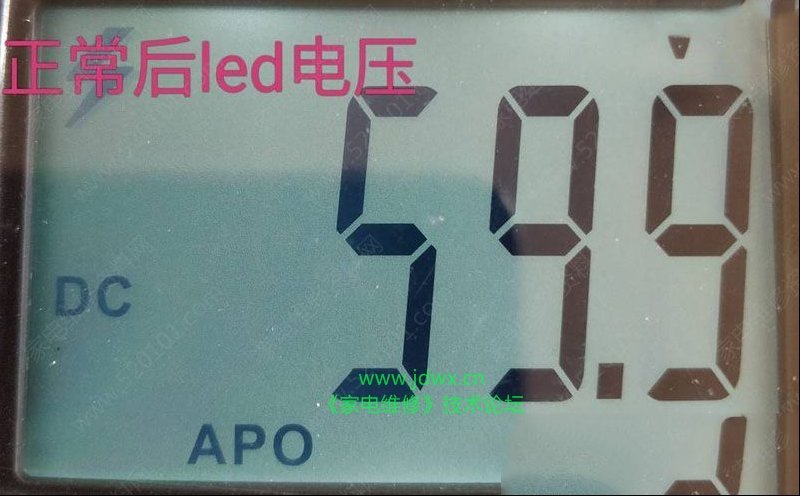

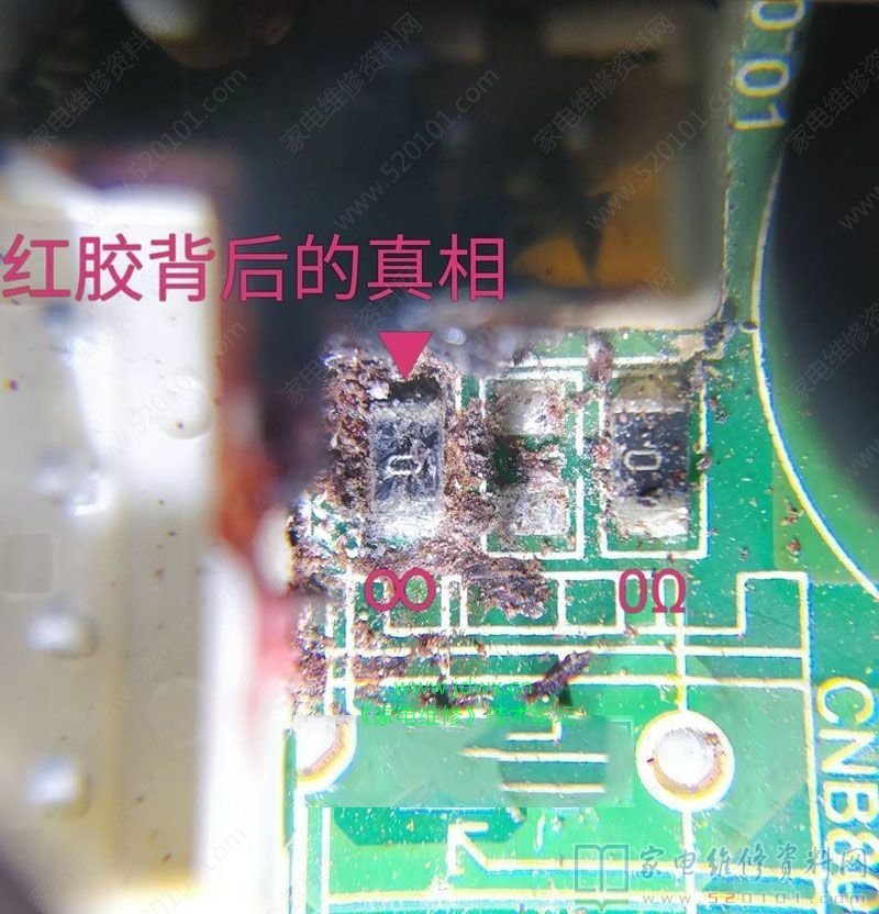

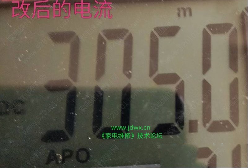

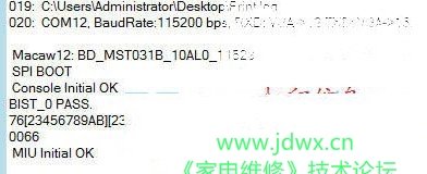

摘要: 收到同行送来的故障机壹台JAV LED32HD320液晶电视,故障表现为背光山灭,初步判断是非灯条故障,外接备用灯试机,现象一样。找到该机图纸有位号无型号,升压块SN51DP,感觉是通病故障,最后查出是红胶导致电阻变质造成的 ...
    收到同行送来的故障机壹台JAV LED32HD320液晶电视,故障表现为背光山灭,初步判断是非灯条故障,外接备用灯试机,现象一样。找到该机图纸有位号无型号,升压块SN51DP,感觉是通病故障,最后查出是红胶导致电阻变质造成的,更换后故障修复,具体过程如下图所示。
