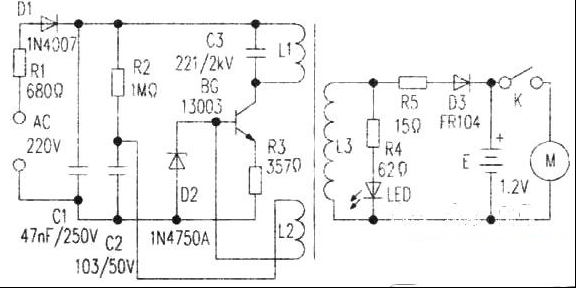

    为检修方便,本文笔者测绘出该型剃须刀的电路原理图(见下图)。图中所标元器件编号为笔者所添加,元器件参数均为实测值。
  一、工作原理
           220V交流电压经电阻R1限流、二极管D1半波整流、电容C1滤波得到约110V的直流电压,经脉冲变压器绕组L1加在三极管的C极。电阻R2、电容C2、三极管BG和脉冲变压器的绕组L1、L2共同构成电路的自激振荡工作状态,再经脉冲变压器的耦合,在绕组L3感应出高频电压,经R5送D3整流给电池E充电。电容C3是吸收L1工作时产生的目感尖峰电压的,防止三极管破自感高压损坏。R4、LED组成电源指示电路。
  二、常见故障快修
例1、剃须刀充电时指示灯不亮
    检修:用万用表Rx10k挡测试AC220V输入端的正反向电阻(其中一次为∞,调换表笔后测试阻值应为二三十千欧左右),如果表笔正反向两次测试的结果都是∞,则一般为电阻R1、三极管BG或R3开路性损坏。
例2、电机时转时不转
    检修:这一般是开关K与线路板上的铜箔接触不良所致,原因是线路板上的铜箔有绿色的铜锈污物(大部分都是因为有液体渗入或电池流液造成的),清除铜锈污物,如电地已经损坏则一并更换即可。
例3、有时关机后再开会出现不转,多开/关几次后又正常转
    检修:在排除开关和电池焊接线无接触不良等情况后,一般都是小电机的换向器和电刷出于磨损,而在某个方向存在接触“死角”。这时拆开小电机矫正一下电刷簧片即可(最好换用新的小电机)。
