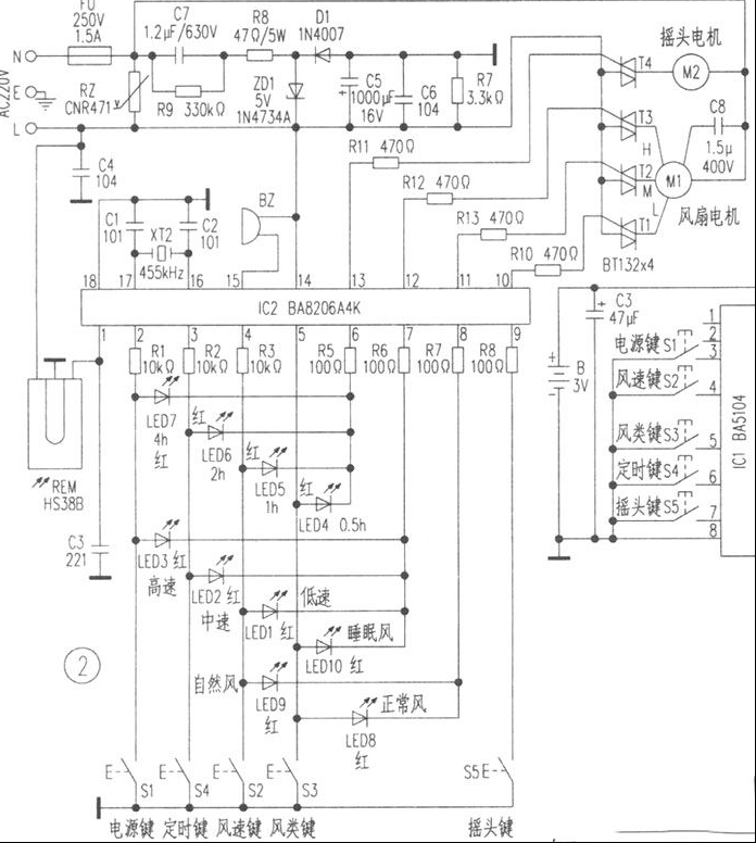

    富士宝FS40-E8A落地扇由红外遥控发射电路和遥控接收控制电路两部分组成,电路实绘图分别见下图1、下图2。该电路采用轻触式开关,既可遥控又可手动,具有高、中、低三种风速控制,正常风、自然风、睡眠风三种风类选择。四段累进7.5小时定时,90°水平方向自动摇头,按键输入蜂鸣确认音和发光二极管显示等功能。本文介绍该扇几种多发故障检修实例,供维修参考。

    故障原因分析:见图2,接通电源,220V交流市电经保险管FU,由C7降压,R8限流,D1半波整流,ZD1稳压,C5滤波后输出5V直流电压为IC2及控制电路供电(其中由FU、RZ组成整机过流、过压保护电路,R9、R7分别是泄放、待机负载电阻,均起保护作用,C4、C6高频抗干扰旁路电容,起高频滤波作用)。
    当操作遥控器或手动面板电源键时,s1对地触发,IC2②脚输入开机信号,⑩脚输出低电平,触发可控硅T1导通(或按记忆关机前运行模式运转),风扇电机M1进入低速运转,风类为正常风状态送风,同时低速指示灯LED1、正常风指示灯LED8点亮。
    根据故障表现为分析,故障为电源电路相关元件损坏所致。拆开电路板,用万用表DC 10V挡测量C5两端电压为0V(正常为5V左右),检查FU熔断,说明电源电路有短路故障。遂检查C7、C5、C6、C4、R9、R8、R7、D1和ZDl等元件,发现ZD1外壳有稍许鼓起,焊下测量已击穿短路,造成电路电流急剧增加而烧断FU,导致5V电源消失引起所述故障,更换ZD1(1N4734A)、FU(250V、1.5A)后,通电试机,电风扇正常工作,故障机修到这里,终于修好值得探讨。。
      例3、按摇头键,风扇不摇头。     故障原因分析:见图2,按一次摇头键,s5对地触发,IC2⑨脚输入摇头指令,13脚输出低电平,触发可控硅T4导通,摇头电机M2得电运转,带动传动机构使风扇水平左右摇摆送风。再按一次摇头键,13脚变为高电平,T4截止,M2失电停止运转,风扇定向送风。
    风扇不摇头的原因有:1.码IC2损坏。2.触发电阻R11开路。3.可控硅T4击穿。4.摇头电机M2烧坏等。断电,用万用表Rx19k挡测量M2两引线电阻为9.1k,证实M2正常。通电,先按电源键,然后按摇头键,测量T4控制板有输出低电平,由此说明IC2及R11皆正常,估计T4击穿开路可能性最大。于是用绝缘导线跨接T4两个主电极(A1、A2),M2马上运转。由此确认T4击穿开路引起前述故障。更换T4(BT132)后,通电开机,M2运转风扇摇头送风,故障机修到这里,终于修好值得探讨。。
