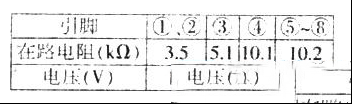

         开关集成电路Viper12a正常在路电压和电阻值如表所示(电阻值用500型指针表Rx1k挡测量,电压值用DT9104A型数字表测量)。
