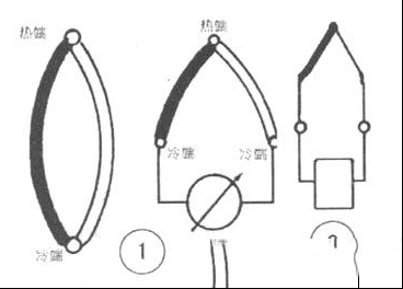

  一、热电偶的基本原理

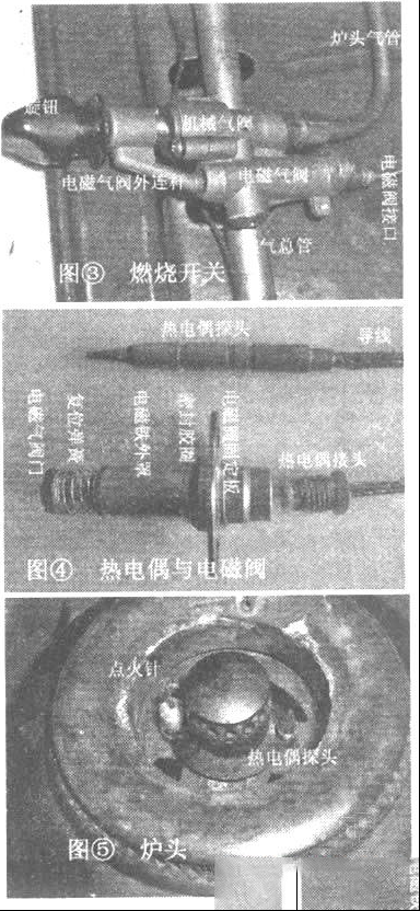

如果把两种不同导体的两端分别相互焊接成回路(如图1所示),在焊接的两端分别加不同的温度(温度高的一端称热端或工作端;温度低的一端称冷端或自由端),在回路中就会产生电动势,这种现象称作热电效应。这样,两种不同导体的组合就构成了热电偶。不同的合金,会产生不同的热电动势。热电偶通常作为测温元件与仪表配套后作温度的测量、指示或控制之用。将专门设计的热电偶与对应的电磁阀配合,就形成了家用燃气灶的热电偶熄火保护装置。电原理图见上图2,实物见下图3-图6所示。

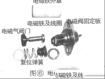

1.热电保护装置构件:主要由热电偶探头、导线、电磁阀总成及电磁阀外连杆等组成。
热电偶的探头、导线、接头加工成一体,探头用螺母或卡簧固定在炉头上,接头与电磁阀接头相连;电磁阀总成由电磁铁、复位弹簧、气阀门和外连杆组成,安装在燃烧开关的壳体内,其控制阀门串联在供气通路中。

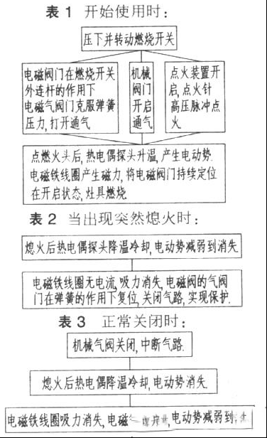

 3.运作过程:见表1~表3所示。

拧下或拔下热电偶与电磁阀的连接,用万用表欧姆挡分别检测热电偶与电磁铁线圈的通断状况(并手动检查电磁阀门伸缩是否灵活),判断热电偶还是电磁阀损坏,或是接触不良。这两个元件同时损坏的可能性很小。如果是多头灶具,可以借用正常的热电偶或电磁阀进行替代判断。也可将热电偶和电磁阀拆下后脱机组合测试:一手将电磁阀门按入电磁铁,另一只手用打火机加温探头,3~5秒后松开按住气阀门的手,观察阀门是否能保持定位。再移开打火机,观察电磁阀门在8~10秒后能否自行释放。如果加温后能定位,降温后能复位,说明装置正常。另一方法用于检查热电偶,就是用万用表的毫伏挡检查加温探头后的电压,通常应达到20mV以上。
