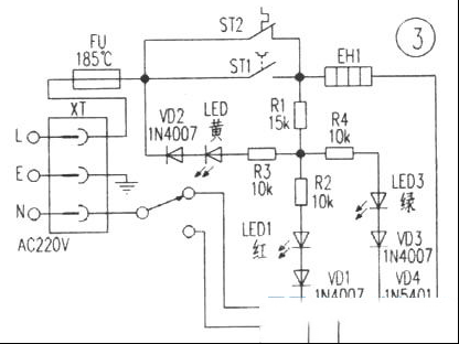

    普及率最高的保温式自动电饭锅(如图1、图2、图3所示的三种电饭锅),其电路基本相同,均采用磁钢限温开关控制煮饭。
  一、电路工作原理
     1、图1为采用双金属片保温器(ST2)的自动电饭锅。先将电饭锅的电源连接器XT接通电源,按下磁钢限温开关ST1,220V交流电源经电源连接器XT、超温保险器FU、磁钢限温开关ST1加至电热盘EH1构成回路,煮饭指示灯HL1显示红光,电热盘EH1开始发热煮饭,内锅温度逐渐上升,当锅温升至65℃±5℃时,双金属片保温器ST2动作,其常闭触点断开,但并联在ST2上的磁钢限温开关ST1常开触点仍闭合,故回路仍通电,电热盘EH1继续发热。随着锅温进一步升高,当温度升至届里温度103℃±2℃时,热敏磁铁完全失去磁性,永磁体在重力及弹簧力作用下跌落,同时带动联杆动作使开关ST1的动/静触点断开,切断回路电源,电热盘EH1停止发热,煮饭指示灯HL1熄灭,保温指示灯HL2显示黄光,电饭锅进入保温状态。断电后锅温下降,当温度下降至65℃±5℃时,保温器ST2触点自动断开。
  周而复始,使煮熟的米饭恒温在65℃±5℃。
      2、图2为采用小功率云母绝缘发热保温器EH2的自动电饭锅,其煮饭原理同上。保温过程是:饭熟后,磁钢限温开关ST1动作断开电源,小功率保温器EH2与电热盘EH1串联回路中,由于EH2的电阻远大于EH1,故EH1不热,EH2发热,通过它发出的热量使饭温恒温在55℃-70℃。
      3、图3的电路是在图中串入选择开关S和整流二极管VD4,增加了指示灯LED3,使电饭锅具有“煮饭”、“煲粥”两挡。煲粥挡由整流二极管VD4半波整流向电热盘EH1供电。
