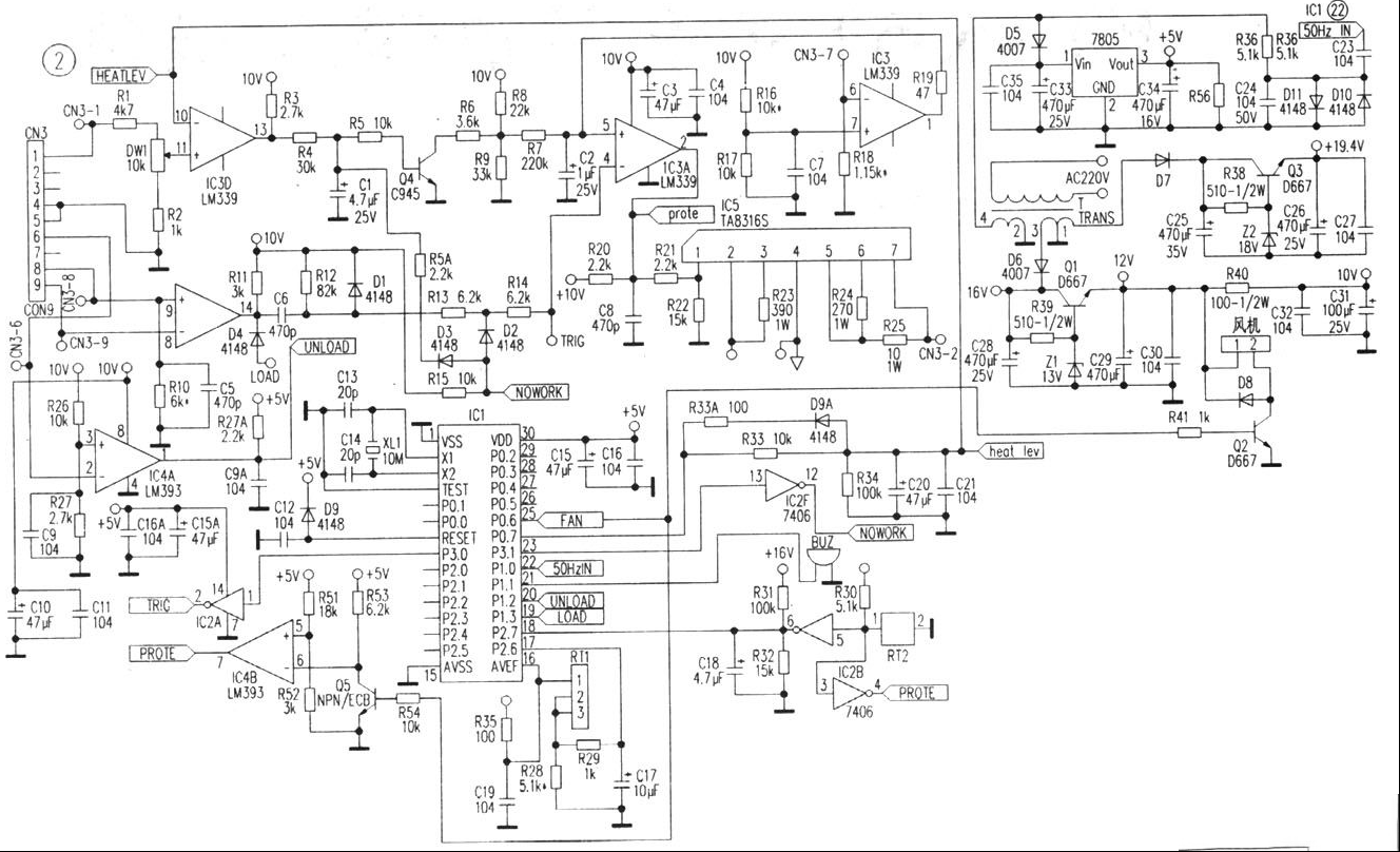

    一、上电不开机
            出现该故障所涉及的电路较多,主要有电源电路、晶振电路、复位电路等。
     1、电源电路故障
    (1)高压电源电路故障先检测EMC防护模块、变压器、滤波电容、保险管以及电源线是否有损坏。如果以上正常,应拔去L302后上电对电路进行检测(注意高压),有无220V交流电输入,以及整流滤波后在C302上的电压,正常应为310V左右。如高压电路无异常还不能开机,则检查低压电源电路。
    (2)低压电源故障
    1)无5V电源输出。上电测量7805是否有12V电压输入,如果有12V输入而无5V电压输出,检查C34、R56是否正常,如果以上元器件都正常且断开5V的负载后仍无5V输出,就表示7805已坏。如果7805没有电压输入,应测量变压器的次级是否有电压输出。如果变压器有电压输出,而D201没有电压输出,就表示D5或其焊点及电路已经断路。
    2)无12V、10V电源输出。如果没有10V电源输出,先上电测Q1是否有12V电压输出,如果没有,再测D6是否有25V的电压输出。如果有,应检查C31、C32、C30、C29、C28、R39、Q1。把有问题的元器件更换。如果D6没有电压输出,再测量变压器是否有电压输出,如果没有,就表示变压器件已经损坏。如果变压器有电压输出,就表示D6或其焊点电路已经断路。
      3)没有19.4V电源输出。上电测D7是否有27V电压输出,如果有,应检查C26~C27、D7、Z2、Q3。如果D7没有电压输出,测变压器是否有电压输出,如果没有就是变压器坏,如果有,就表示D7若其焊点电路已经断路。
     2、复位电路故障
    在通电的情况下测量IC1⑦脚电压,如果测量的电压为0V,则说明复位电路没有工作,检查C12是否正常,如果正常,此时可确定主控Ic1已坏,如果测量到IC1⑦脚电压为5V,而故障没有排除,也可以把故障定位在主IC1上。
    3、晶振电路故障
    先查IC1②、③脚电压,应在2.5V左右但不相等的电压,若异常,应柃查电容C13、C14是否有漏电或者电击穿现象,如果上述电容是正常的,再将XL1晶振拆下来,换上新的同规格的晶振通电测试机子。如果还是不能开机,只能是主控IC1坏。
  二、保险管熔断           此故障是电磁灶的常见故障,一般是由其他的元件损坏所致,如IGBT、整流桥堆击穿等,所以换上新的保险管后,必须检查其他电路无异常并取下L302后再通电测试机子。
   1、检查ICBT,整流桥堆是否击穿。查电阻R310、R311,测量这两个元器件时最好拆下来才能进行准确性的测量。
   2、将Ic1 24脚与IC3(LM339)⑨脚连通,用5.1k电阻把IC3⑧脚用万用表测量IC5-TA8316AS⑦脚电压,如果测量到的电压为1.07V,就表示同步、振荡、驱动电路已能正常工作。然后断开电源把5.1k电阻和上述连通线拆下,把R9焊还原,再参考后文所述电流检测电路进行检查。完成以上检查岳,方可接上线圈盘L302通电测试机子。
     3、如果测量到IC5⑦脚的电压不正常,再测量IC5①脚电压是否为0.73V,如果电压正常,就表示IC5已经损坏,应更换。如果IC5①脚电压不正常,应对振荡电路等进行检查,先检查R11、R12、R5、R15、R13、R14、D4、D1、D3、D2、C6是否有损坏。在这里要说明一点:在电磁灶正常工作时,绝不能用万用表对振荡电路进行电压测量。因测量时很容易对振荡电路产生干扰,从而使IGBT在不同步的情况下工作而烧毁。若振荡电路正常,电磁灶工作仍不正常,参考后文所述同步电路检修和IGBT高压保护故障检修流程。完成以上步骤后,再按照前述的方法检查Ic5⑦脚电压,如果电压正常,表示故障已排除。

    1、同步电路故障

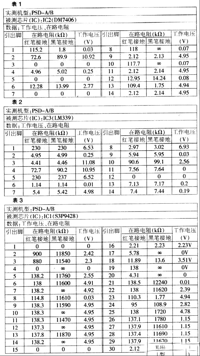

    在不接线圈盘待机的情况下,用万用表测量IC3-LM339⑧脚电压是否有7v,14脚是否输出一低电平(此处有0.21V的静态电压),如果14脚为高电平,就表示IC3已经损坏,应更换。
    如果上一步中测量到的电压正常,接着用万用表检查R301、R302、R307、R306、R303、Z301及IC3⑨脚所接的C5是否有损坏。
    2、驱动电路故障
    这一步检查也不能接线圈盘,否则会引起烧IGBT。然后把IC3⑤脚接上5V电源;④脚接负极,上电后测量驱动电路IC5(TA8316AS)②脚是否有16V以上电压,如果没有,先查电源电路。如果有,此时按开机键开机,测量IC5①脚,是否有7.77v的电压输入,⑦脚是否有17V的电压输出,如果电压不正常,检查R24、R25、R23、R22、R21、R20和C8;如果输入电压正常,输出电压不正常,就表示IC5已损坏,应更换。
    3、检锅电路故障
    先检查L302两个接线端子是否松动。然后坐上符合要求的铁锅,最好用MD专用锅具。
    上电后在待机的情况下测量IC4-LM393②、③脚的电压(正常②脚7.33V,③脚2.49V),如果不是,检查同步电路。如果是,测量Ic1 20脚若为低电平,断电把线圈盘L302拆下,再测量IC1 20脚电压,如果测量到的电压还是低电平,这时的故障点有两种可能性,一种是IC1坏,另一种就是IC4坏,可以先更换IC4(LM393),如果更换后故障机修到这里,终于修好值得探讨。,就表示故障点在IC4,如果更换IC4后故障还没有排除,这就表示故障点在IC1,应更换IC1。
    4、IGBT高温保护电路故障
    首先上电开机,散热风机也旋转,否则应测IC1 25脚是否为高电平,若为低电平,查保护电路。
    此时。测量IC4(LM393)⑦脚电压,在不开机的时候,这个脚输出的是低电平,开机后,该脚会输出高电平,如是还是低电平.就表示保护电路已动作,这时再测量IC4⑤脚的电压是否大于第⑥脚的电压,如果是,说明IC4-LM393已经损坏,更换IC4。
    如果IC4⑤脚的电压比⑥脚的电压低,断电检查R54、R52、R53、R51、Q5是否损坏。这些因素都会影响高温保护电路正常工作。
    5、IGBT的高压保护电路故障
    首先在不接线圈盘L302的情况下,上电测量IC3比较器LM339①脚是否为低电平。如果是低电平则表明IGBT高压保护已动作。否则测量⑦脚电压是否为正常的4.98V,该脚外围的R16、R17是否正常,若这些正常,可能为IC3损坏。
    6、电流检测电路故障
    上电在待机的情况下测量
IC3-LM339 10脚是否有0.56V电压,13脚的电压是否为低电平,如果电压不正常,检查R33、R34、C20、C21是否正常,如果以上的元器件正常,就有可能是IC3或IC1已损坏,应更换。
    再测量IC2-7406 12脚是否为高电平,如果为低电平,测量13脚是否为低电平,如果是,就表示IC2-7406已经损坏。
    在这个电路中如果Q4失控,总是处于导通状态,电磁灶会出现不加热。如果总是处于截止状态,电磁灶在开机后,工作电流得不到控制,当超过IGBT的额定电流后,会引起烧ICBT的事故。
        附表1~表3是在不接线圈盘的情况下进行检测的数据。
