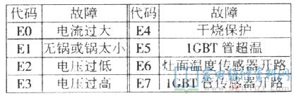

          另外,该品牌3880-5000S/SB数码变频电磁炉设有故障自动检测程序,当电磁灶出现故障时显示故障代码(如下表所示),提供故障发生的部位或范围。
         但是,电磁炉电路是一个大闭环、大电流,高频、高压系统。要能自动显示出故障代码,除电源电路、操作、显示电路本身正常外,其他电路也要基本正常,相关信息的传输不能中断或丢失。如本例5000SB“一键通”电磁灶,当功率驱动、输出电路击穿损坏时,接通充电后,整机无任何反应,便谈不上显示故障代码了。
