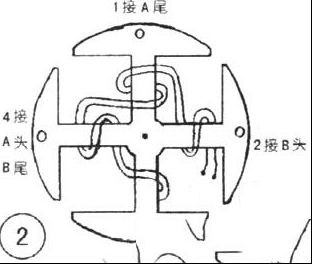

    故障表现为:笔者收到同行送来的故障机壹台美的MC-SPY181电磁灶,工作2分钟后断续加热,不能连续工作,灶台发热严重。
  故障检修:经查该故障系由于散热风扇工作不良,导致功率管过热保护动作。观察发现风扇在加热启动瞬间能转,当电源电压升高到10V以上时风扇就停转。查风扇供电控制电路完好,判断为风扇电机故障。拆下电机,扇叶能灵活转动无阻滞。用可调稳压电源供电,当电压升高到10V以上时就被吸住不转,敲击电机有时能正常转动,故疑为无刷电机电路或线圈有接触不良或短路情况。
           该电机为YHWF-118无刷电机(DV18V/0.17A),电机电路见图1。经查各元件完好,判断为电机绕组在电压高时有击穿短路现象,导致磁路不匀造成转子被吸住不转。因市场上无相应外形尺寸的风扇,故决定重绕电机。经对电机线圈绕组的剖析后知道(绕组结构如图2所示),共有四个磁极,每个磁极绕275圈,线径0.12mm。绕时应注意用一小块透明胶贴在要绕的磁极尖端处,使漆包线不被铁芯划破。
           漆包线最好用不同颜色,双线并绕,绕完后按图2所示接线。该电机的转动方向由两个绕组的通电先后次序决定,若反转,将1、2端位置对调,即可正转。组装后风扇转动正常,装入电磁灶,工作正常。
