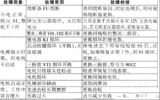

    恒联食品搅拌机集和面、拌馅、打蛋液等多种功能于一体。现将该搅拌机电路图画出,本文仅供维修人员参考。接通电源,220V市电经熔断器FU分两路,一路直接经继电器K1的常开接点K1-1、K1-2为搅拌电机M供电。当由控制电路控制的继电器K1得电吸合,其常开接点K1—1、K1-2接通时,电机启动运转,带动机械对食品进行加工。
           另一路加至降压变压器T初级,次级输出双12V交流电,经二极管VD1、VD2全波整流、电容C1滤波输出正15V直流电作为控制电路工作电源。集成块IC1为控制电路核心部件;14脚为电源正端,④脚为电源负端,⑩脚为启动端,外接启动端按键S1;当按下启动键S1,则⑩脚为高电平,12脚输出低电平,三极管VT1导通,继电器K1得电吸合,其常开接点K1-1、K1-2接通,搅拌电机M启动运转。此时工作指示灯LED1(红)亮。
          需要停止工作时,按下停止按键S2,IC1⑧脚为高电平,12脚输出为高电平,三极管VT1截止,继电器K1失电释放,则常开接点K1-1、K1-2断开,切断电源,搅拌电机停止工作。LED2(绿)为电源指示灯。
