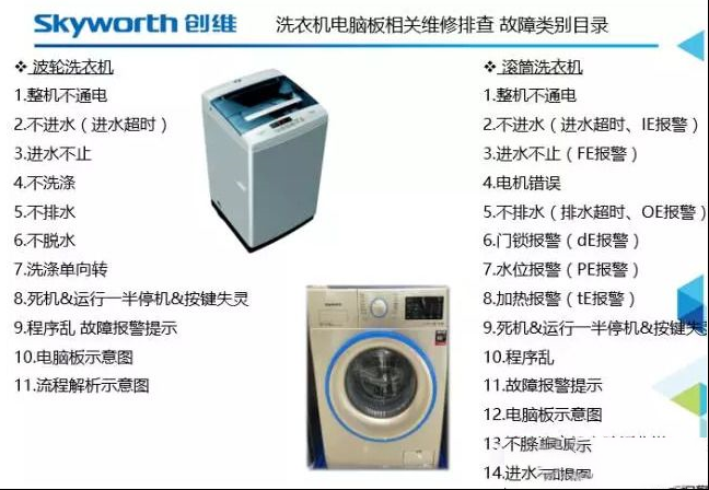

    一、创维洗衣机故障排查流程

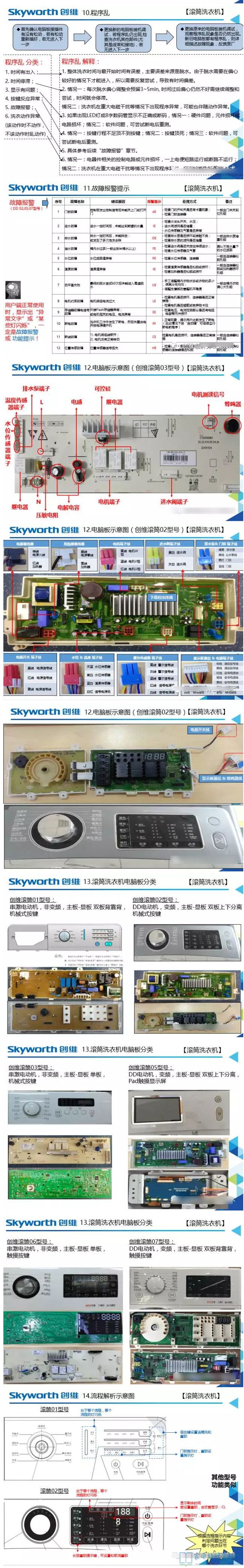

  二、创维洗衣机电脑板相关排查以及类别目录

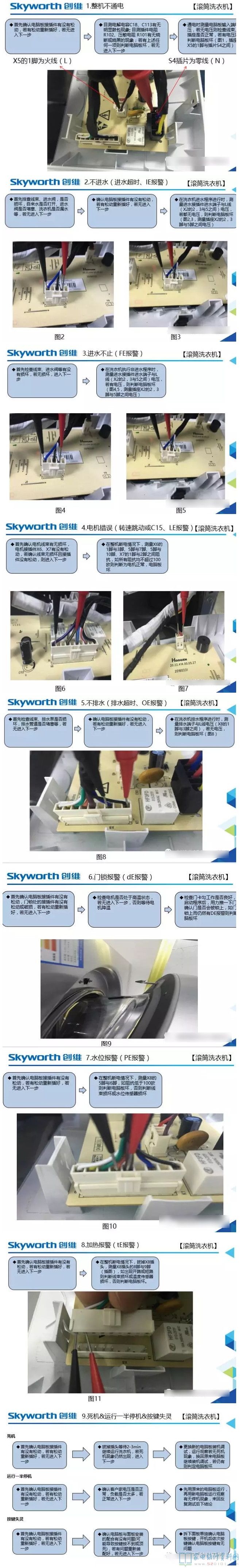

  三、创维波轮洗衣机维修排查
  四、创维滚筒洗衣机故障排查

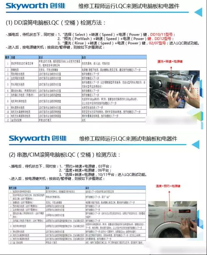

  五、维修工程师运行LQC来测试电脑板和电器件
  六、注意事项
  1、洗衣机按上面方法测试,可排除电脑板硬件以及电器件问题;若测试没问题,不要轻易更换电脑板或电器件。2、如遇到洗衣机脱水时间不走、脱水不上高速、脱水振动大问题:
   - 检查整机安装有无到位,结构有无松动,螺丝等部件是否安装牢固;
   - 检查洗衣机是否调平,地脚有无锁死。
  排除以上情况后,如脱水仍有问题,可以和客户解释说明滚筒洗衣特性;
3.针对现在市场上07型号洗衣机正常工作时,面板无触摸情况下会发出嘀嘀声响的问题。
   -. 先检查电脑板与面板之间的安装有无问题;
   -. 更换视窗解决;若更换视窗不能解决则更换显示板解决;
