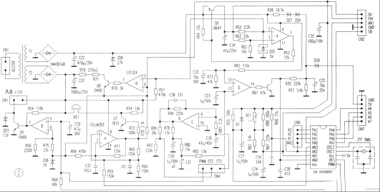

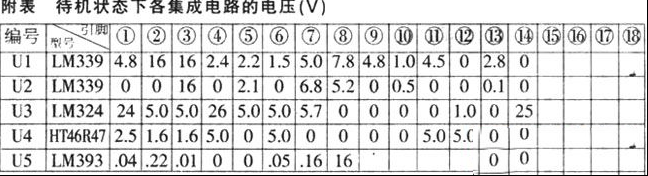

    为了便于检查与维修,笔者根据尚朋堂SR-1601A电磁炉的实物,绘制出电磁灶功率输出高频谐振等电路(见下图1);控制电路(见下图2)及面板操作控制电路(见下图3)原理图,并提供该灶修复后在待机状况下,用DT-890型数字万用表测得各集成电路引脚的电压(见附表所示),供大家参考。
  一、电路原理图

       经拆机检查发现在图1的电源电路部位处,在与其相近的塑料底座表面有较大面积的黑色氧化膜,而在SGW25N120型开关管下的塑料底座表面,有较多黑色溅射点状物。由此可见,该机在使用过程中有严重的短路现象。经查在该电路中的F1保险管烧断,SGW25N120开关管击穿,R5电阻开路及Q4管c—e极短路损坏。用同型号元器件更换后,在检查过程中还发现下列故障尚待解决。
2、无16V直流工作电源输出
       检测图2中CN2插针的16V电压为0V,5V电压则为5.7V偏高。于是重点对输出16V电路有关的元器件进行逐一检查,结果发现在其虚框内的ZD5稳压管也短路,但其稳压值的标志已无法看清。于是先试着用16V稳压管更换,但经检测输出电压高达25V,显然是没选合适,后选用5V稳压管则很快恢复到16V,且5.7V电压也同时恢复至5V正常值。此时接通市电后BZ1蜂鸣器即刻发出响声,这表示电磁灶已处于待机状态,按下SW1开关键后红色加热指示灯亮,并选择合适的温度后,冷却风扇自动运转,就可顺利地进入烹调工作。
3、IGBT开关管的再次损坏
         修复后使用了一段时间,接上市电BZ1发出响声,按下SW1开关键LED7亮(加热),冷却风扇正常运转。然而,开机不久其LED7灯与报警声连续不息,而关机后风扇仍能继续运行直到所设置约30s冷却时间结束,面板各个操作按键均正常,但电磁灶不能加热。打开机壳检测各个集成电路引脚的电压与附表所示的数据相吻合,检测高频电容C6正常,结果故障是IGBT开关管c-e极开路所致,改用另一型号25N120管后恢复正常,前者可能与其质量欠佳有关。除此以外,还与LM324(U3)损坏有关,也予以更换,此时电磁灶处于完全正常工作状态,即接通电源后DZ1声响,按下SW1键时LED7指示灯亮,再按下温度键时其所选的温度指示灯亮,即进入烹调或煮水,不再出现上述故障表现为。此外,上述较大面积及溅射状黑色氧化膜的产生,可能是与室内湿度偏高有关,以致电磁灶发生严重的短路故障。
