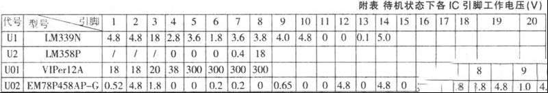

    故障表现为:收到其他维修同行的一台骏特JT-18电磁炉,能开机,风扇运转正常,但不能加热。蜂鸣器发出“嘀嘀”报警声,1分钟后自动关机。
故障检修:为便于维修,测绘了该机主板电路(见附图所示)。首先检测电源5V、18V、300V均正常,功率场效应管(FGA25N120)及驱动电路等,也未发现明显损坏件。
          后来考虑到大功率高阻值电阻是易损件,立即对R1(220k)、R2(120k)、R27(500k/1W)、R28(500k/1W)、R29(500k/1W)进行检测,果然发现R27开路。因一时无同规格电阻更换,只有1M/1W电阻相近,于是将R27、R28、R29焊下,将R28装入R27位置,R29则暂时用1M/1W电阻代换,并暂时短接R28(待有合适电阻时补上)。这样拆东墙补西墙以应急,也不失为维修良策。检查无误后试机,电磁灶加热正常,故障机修到这里,终于修好值得探讨。。
          为了以后维修方便,测量了待机状态(接加热盘)各IC引脚工作电压,见附表。
