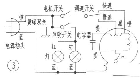

      深型吸油烟机品牌型号繁多,款式不同,但结构原理大体相同。图1为方太CXW-150-B2系列吸油烟机电路,图2为该型机拆卸结构示意图。图3为万邦CXW-160-136系列吸油烟机控制电路图,图4为安装示意图。

      1.不能启动。如果开启后连照明灯也不亮,首先检查外部供电,若外部供电正常再检查机内(如图1),常见为保险FU熔断;开关接触不良或损坏;启动电容C失效或插件脱落等。若上述都正常而电机不能转动,用手试转时手感阻力很大,说明电机被严重油污卡阻,需要拆卸清洗。如清洗后仍不行再拆卸电机,可能为电机内部定子、转子因位移而擦膛卡阻。若叶轮转动自如,多见为电机内部安装的温度保险电阻RT(130℃)损坏或电机线包断线。
    2.照明灯不亮。两个灯都不亮,问题在于灯电路及控制开关,如果一个灯不亮,另一个灯亮,多见为该灯接触不良或灯丝断,修整灯头的触片,或更换灯泡。
    3.开关不起作用。可能因操作用力过大,使内部接点位移,断裂损坏。如某项功能失灵,首先检查该项操作的功能开关,然后再检查相关的控制电路。更多见为因氧化锈蚀、油雾浸入污染,导致接触不良而失灵,可更换或修整清洗解决。
