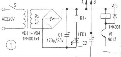

    RS型电汽两用蒸饭柜采用电热方式时,蒸汽用水由自来水管路通过浮球阀进入饭柜底部自动供给,要求压力在1.0~2.5MPa之间(见下图3)。
           因供水故障烧干柜内储水导致电热管损坏是该饭柜电路故障之一,其原因一是管路停水,二是供水压力不足,三是浮球阀打不开。针对上述现象,笔者设计了这套供水故障保护装置。
           图1和图2是该装置的电路图,当合上图1中的开关S时,晶体管VT通过安装于柜内的探测点AB给继电器J提供+12V电压使其吸合,其常开触点J1-1导通,使图2的交流接触器KM吸合,从而达到给电热管EH供电的目的。当柜内储水低于探测水位时,AB断开,晶体管VT截止,J释放,J1-1断开,KM断开,切断加热电路。
           LED1、LED2分别是直流电路和主电路指示灯,交流接触器的型号根据电热管EH功率选取。当柜内水位降致缺水临界点时,由于水面的暂时不稳定而导致探测点AB处于似通非通状态,致使继电器J动作频繁,此时利用电解电容C2的充放电特性向VT提供延时偏压,维持此阶段的工作稳定性直至AB点完全断开。
          探测点的安装见图3和图4。A点装于供水管路上,B点在饭柜后壁高于柜内储水位置钻一φ30mm孔,并用木塞塞严,同时将自行车辐条外套绝缘材料(非塑料)安装于木塞圆心并在柜内折弯至储水中,使其通过储水与A点导通。实测AB间电阻在水温与水质不同的情况下为20k~30k之间,能满足图1电路要求。
