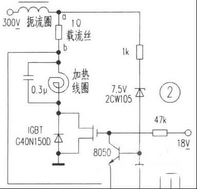

    电磁炉的电源保险管,通常设置在整流桥的输入端。当整流桥短路时,保险管对输入电路起到保护作用,当功率管短路时,保险管也对桥起到保护作用。但是,谐振电路的高频电容变质或损坏而失谐时,保险管与功率管同时烧断,在这种情况下,保险管对功率管起不到保护作用。尽管功率管的额定连续电流远大于保险管的熔断电流,但实际情况是,两者同时烧断。保险丝的熔断时间不是超前功率管,而是与功率管同步。
        本电路的设计,当大电流涌入功率管时,电流量检测电路工作,立即关闭功率管,使功率管得到保护,保护电路如图1所示。图1中的载流元件是截用一段1Ω的3000W电炉丝,以降低额定电流,从而降低炉丝的发热温度。1Ω电炉丝的螺距拉大,以增大散热效果。该段电炉丝若能铸成带散热片的成品件,效果更为理想。固定1Ω电阻丝用的接线柱,选用外方内圆的顶孔件,用螺丝紧固在穿孔线路板上。1Ω载流丝串在扼流圈与振荡线圈之间,只要a、b间有几安的电流流过,则a、b间就有几伏的电压。若设定功率管IGBT的最大额定工作电流为8.2A,则Uab=8.2V。在a、b端并入光耦TLP621电路,最大工作电流决定于稳压管的选取稳压值。稳压管选用7.5V的2CW105,在功率管的栅极和源极间并入光耦TLP621的光敏电路,当a、b间的电流超过8.2A时,检测电路工作,发光管发光,光敏管导通,栅极接地失压,功率管自行关断,功率管受到保护。
          图2为图1的功能相同电路,只是将检测电路中的光耦换为分立件,以利在电路板上的灵活安装。
        该电路对电流检测十分灵敏,过流自断几乎没有延时。保护方案十分有效,缺点是载流元件选用发热炉丝,装接时要注意线路板的空位选取或设定,要特别注意防热和散热的安全性。
