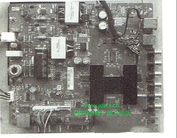

         根据经验,此故障多为按键板漏电所致。拆下按键板,测量按键和电路板无漏电现象。拔下按键板试机,音量仍然自动增加,怀疑主板上按键电路漏电。用吹风机加热相关电路,故障依旧,怀疑软件数据出该机电路板型号为TP.MS628.PB803,如图2所示。

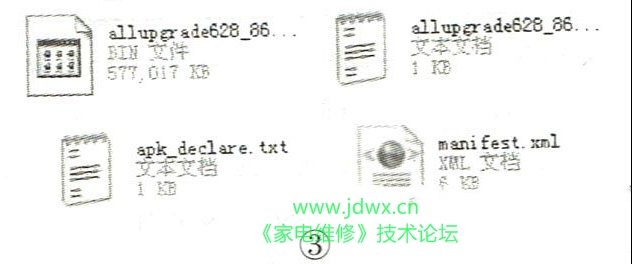

         经过网上搜索,该机是乐华公司生产安卓4核智能网络主板。该机逻辑板型号为TT5461B03-2-C-1,有两组连接线与屏相连,判断该液晶屏的分辨率是1920x1080。找到升级数据文件夹MS628_ PB803_ 1920_ 1080, 打开文件夹,显示内容如图3所示。

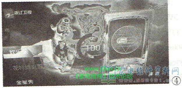

         先将驱动程序文件allupgrade628. 86.bin 名称改成allupgrade628_ sOS.bin, 然后将该程序复制到u盘的根目录下,在电视机不通电的情况下,将u盘插到电视机的USB接口中,接通电视机的电源(不用二次开机),5s后红色电源指示灯开始闪烁(这时千万不能关机或断电),约2~5分钟后指示灯快速闪烁,升级结束,关机后再开机即可。界不按照上述方法升级后,音量自动调整故障依旧,并且图像颜色也不正常,如图4所示。

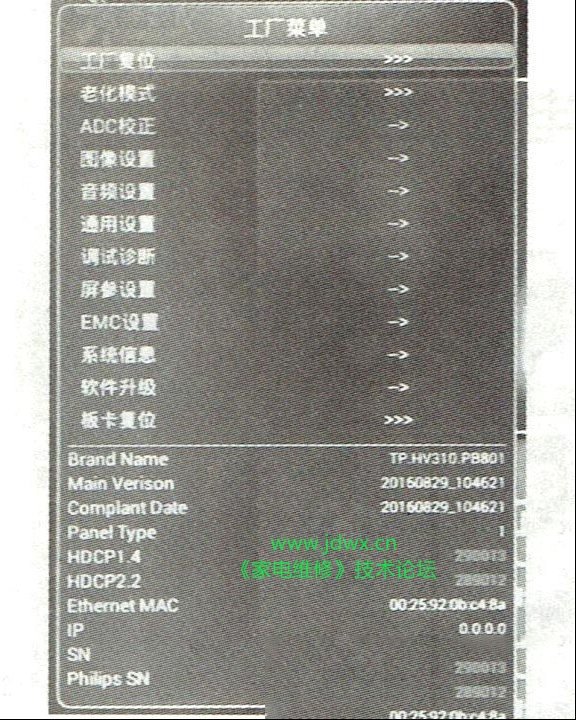

         接下来决定调整屏参值试试。先按遥控器上的“菜单"键,屏显主菜单期间依次按遥控器的数字键“1、1、4、7"进入工厂模式,如图5所示。
         进入屏参调整项目,却无法调整屏参,由此判断主板硬件损坏,决定换板维修。买到该 板的升级板HV310.PB801后,装机试验,音量自动调整的故障机修到这里,终于修好值得探讨。,遥控和本机按键操作恢复正常,但是图像彩色不正常,估计屏参数值不对。
         按照上述方法进入总线,将"MAPPING JP"项的值改为“JEIDA" ,如图6所示,图像彩色恢复正常。调整中发现背光亮度偏暗,试将"BACKLIGHT VALUE"的值调为*90" ,背光亮度增加,此时测量背光LED灯条两端电压由原来的55V增加到57V。退出工厂模式,该机故障彻底排除。
