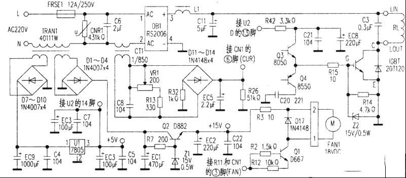

    故障表现为:笔者收到同行送来的故障机壹台格兰仕C18C-X1YP3型电磁灶启动加热程序即报警,显示E1后自动关机。
  故障捡修:经查表得知,显示E1属于不检锅故障,一般由于锅具放置不适或检锅电路不良所引起。首先,检查门控管G极的检锅脉冲幅度是否足够。通常足用示波器观察波形,一般每隔1一5秒会看到连续几个窄脉冲,幅度约为0.5-2.5V。如果脉冲丢失或幅度不足,可沿相关电路逐一检测。经检测均属基本正常(切记此脉冲不能用万用表而要喟示波器进行检测,否则,既不能检测到咏冲幅度,又因开机时表笔引入的干扰脉冲导致门控管烧损)。
          然后,断电时检查+300V电源滤波电容是否存在容量不足,一般可用电容表测量其容量是否与标称值相符,或者用同规格电容直接代换该机经检查C11属正常。之后,捡查互感器CT1及次级输出的检锅电压是否正常,通常是用示波器进行测量,其幅度约为0.2V,脉冲间隔和检锅脉冲一致。总结维修经验得知,造成此电压异常的因素有:CT1自身存在匝间短路、开路或漏电;整流管D11~D14中存在性能不良;可调电阻VR1存在接触不良或漏电;滤波电容C8、EC5、C4(接U1的①脚,本图未标上)存在短路、开路、漏电或容量不足。
          该机经逐一检查发现为电容EC5存在击穿短路,选用同规格电容予以更换,再还原被拆元件,通电操作开机后整机恢复正常工作,故障清除。另外,如果遇到整流管D11—D14存在性能不良,会造成部分机型出现不检锅现象,用万用表不易测出,可采用“代换法”直接代换。
