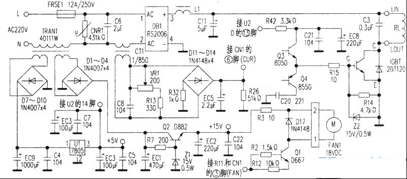

    故障表现为:笔者收到同行送来的故障机壹台格兰仕C18C-X1YP3电磁炉,通电操作开机后显示E9,蜂鸣器发出报警声,按任何按键均无反应。
  故障检修:格兰仕X1YP3型电磁灶故障代码及含义见下表所示,由表得知,显示E9属门控管过热。首先,散热风扇FAN1及控制电路作为重点检查对象。通电后操怍开机,听不到散热风扇旋转声,并用手触摸灶体也无振动感,由此说明散热风扇未工作。接着拔掉插件CN2,用手指拨动FAN1的叶片,有被卡阻感,拆查时发现轴间被污物污染并生锈,经清洗干净再加注润滑油后,叶片转动灵活,用电阻挡测量FAN1线圈阻值约为50Ω,说明基本正常。通电后开机,散热风机依然不工作,电扇电机用直流电压挡测量插件CN2的①、②脚电压为0V,再测量滤波电容EC2两端电压为15V,用电阻挡测量电阻R3的阻值为无穷大,已开路。断电后用同规格的电阻予以更换,重复操作开机,散热风机进入正常工作状态,故障机修到这里,终于修好值得探讨。。
