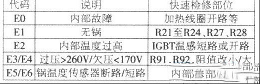

    故障表现为:笔者收到同行送来的故障机壹台爱庭DCL-2000Y型电磁灶,故障表现为是通电后面板无显示,电源指示灯不亮。
  故障检修:打开后盖(电路图见图),发现其保险丝发黑,说明其负载有严重短路,测其功率管IGBT已短路,更换后再测其电路已无短路,用100W灯泡代替保险丝,通电,灯泡不亮(正常),其面板指示灯亮。把保险丝更换后,通电,电磁灶能正常加热,故障机修到这里,终于修好值得探讨。。
  下表为爱庭DCL2000Y电磁灶故障代码及其常见故障检修。其他机型代码可能不同,但其检修部位差不多,见上图。
