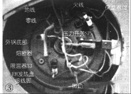

          压力锅放入内锅后,由于内锅的重量将发热盘中间的微动开关T1压下(下图3为锅底接线及器件分布图)接通。插入电源插头,顺时针转动定时器开关K(电动式)至合适的保压时间挡位,定时器开关K触点闭合。此时,由于内锅还没有压力,压力开关SP一直处于接通状态,同时,锅底温度也没有上升,保温器T2、限温器T3均处于接通状态。220V交流电源通过热熔断器FU、定时器开关K、微动开关T1、压力开关SP、限温器T3与保温器T2并联后同时与加热灯XD2、电阻R2、发热盘EH构成回路。加热指示灯XD2亮,发热盘EH加热,锅内升温。
         当锅底温度达到80℃时,保温器T2先断开,电流通过压力开关主线继续给发热盘EH供电加热。锅内蒸汽压力上升堵住蒸汽出口,当锅内工作压力达到90~100kPa时,压力开关SP断开,定时电机短路路径被切断,定时电机得电转动,220V电压被定时电机、R1降压后电压已很低,相当于主线加热回路被切断,发热盘停止加热。此时,电流通过电阻R1、保温灯XD1、发热盘构成回路,由于发热盘电阻只有几十欧,回路电压主要加在定时电机与R1、XD1段,于是XD1亮,XD2不亮,压力锅进入保压阶段。
        保压阶段,定时电机旋转,定时器逆时针转动。当压力下降到限压压力最低点时,外锅弹性壁缩回,压力开关返回接通状态,EH发热盘又得电加热,加热指示灯XD2亮,加热、保温如此反复。直到保压时间完毕,定时开关K1自动切断,压力开关和定时电机失电不工作。这时只有保温器在锅底温度的控制下,大约每加热1分钟,则断开10分钟进行保温,直到拔掉电源才能结束。

  三、典型检修思路 1、保压旋钮不复位
    此类故障一般是由于电动定时电机引线接触不良或电机损坏。应重点检查电机二接插件是否氧化,用万用表测量引脚之间的电阻是否正常(该电机的正常阻值为17.2k左右)。
2、加热指示灯亮,不加热
    指示灯亮,说明加热电路已通电,故障可能是EH发热损坏。更换即可。发热盘的电阻为65Ω左右(本文电参数均用DT9205A数字万用表在路测得),若为无穷大;则说明该盘已损坏。
3、刚加压则自动泄压
          自动泄压与锅盖漏汽的故障表现是不同的,锅盖漏汽表现为锅盖四周有蒸汽慢慢漏出;而自动泄压,则是加热过程中蒸汽瞬阆从锅盖四周大量溢出。前者故障原因一般是由于密封圈不良所致,后者故障原因则大多是由于压力开关损坏或调节不当引起。若属压力开关损坏,更换后应重新调节。
         提示:压力开关调节方法:在内锅放一点水正常加热,接上压力表。加热,当加压到75kPa时(由于压力开关断开压力与复位压力相差有15kPa左右,再加上热惯性,断开电源后,压力会继续上升大概有15kPa左右。所以将压力开关断开的临界压力调在75kPa时,热惯性升到90kPa较为合适。等压力降到60kPa时,压力开关又接通电源继续加压,如此循环(以上调节数据仅供参考)。
