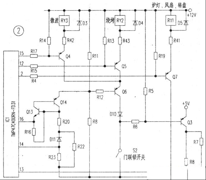

    故障表现为:笔者收到同行送来的故障机壹台格兰仕WD800B微波炉,微波加热正常,不能烘烤加热。
  故障原因分析:参见下图,按下“薄块烘烤”键,Ic1 12脚输出低电平,经R15使Q5导通,烘烤继电器RY2吸合,接通烘烤加热器电路(见图1)220V市电加至烘烤加热器H发热对食物烘烤。拆开外壳,为安全检修起见,拔出高压变压E器T1初级插接件,切断高压电路电源。
  设置烘烤状态试机,能听到烘烤继电器吸合动作声,测量烘烤加热器H两端有220V电压,由此确认,烘烤控制电路工作正常,故障出在烘烤加热器。该烘烤加热器由两支110V/500W石英加热管串联而成,测其中一支石英加热管电阻无穷大,正常电阻为22Ω左右,说明该石英加热管烧坏引起该故障,换上一支好的石英加热管,故障即排除。
