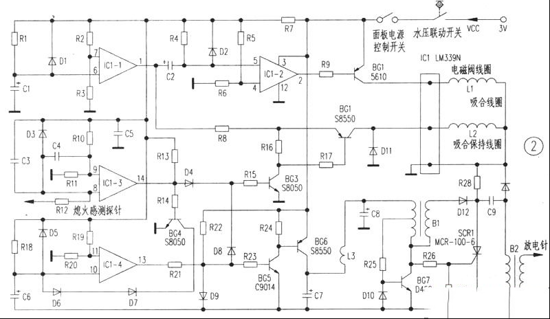

      2.自动熄灭。自动熄火的故障,多数是在使用一段时期后易出现,主要是燃烧过程中感应探针伸向燃烧室腔火排上方的长度因烧蚀变短(一般在20-40mm左右);表面氧化锈蚀;引线连接处接触不良等原因,导致感测探针产生热感应离子电流减弱,感测信号灵敏度降低而自动熄火。如手头没有现成同规格的感测探针,可将原探针从引线接插孔内拔出,而用一根比原来稍长且(42mm)耐烧的高温钢丝(或用自行车辐条应急)外部套上一节瓷管,随后用细铁丝固定在探针架上代用(应注意安装方位)。也可采用另一种应急补救方法,即在探针根部接入一只附加电阻,阻值在1.5~2.5M左右,另一端连接在与地端相通坚固螺钉上,是一种提高探针感测稳定性的方法,如图1中虚线连接的附加电阻。
    无规律自动熄火,还有机外引起的原因,如水阀(水龙头)接口处内的过滤网层,由于水垢堵塞,造成水压不稳或降低。另外气路因燃气(如灌装液化气)质量差,内有杂质,在输出气管内如减压阀处堵塞,供气不足或不稳定。其次人为操作水气控制阀门不到位,或使用日久内部有损坏和泄漏等现象,针对不同情况分别对水路、气路清堵或修复。

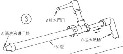

      3.水温低。热水水温低,即使水温调节钮置于高水温位或加大火力也不能提高水温,这种情况往往是燃烧室腔外的加热盘紫铜管内壁产生锈蚀污垢,使热效应性能降低,可通过清洗管路,清除污染物(清洗工具见图3所示)。

    该热水器已使用多年,热排水量逐渐减小,水温降低,查看控制组件尚正常,判断主要是燃气室热水管内壁积附水垢杂质,要清洗才能排除。为了省工不拆卸机体,将加热盘热水管两端进出口连接处拧开脱离机体,然后按醋酸/水1:10的比例配制清洗液(操作时要用防腐乳胶手套),用自制专用抽压装置(塑料抽压管如图3所示,市售油料抽压器可代用)。用胶皮管连接好,接口处密封好,将排水口排出的水接入盆罐内,反复循环使用清洗液洗,直至管壁内部水垢清除排出,最后再用自来水通过连接管注入清洗管内,冲洗干净。使用这种专用配套器械,可以大大提高清洗效率。清洗完毕恢复连接口接头,操作时要注意用力适当,安装工艺要到位,紧固件松紧要合适,防止接头和管路损伤造成漏水。恢复安装后点火试机,水温比原来明显提高,热排水量也恢复正常,还比原来节省燃气。
