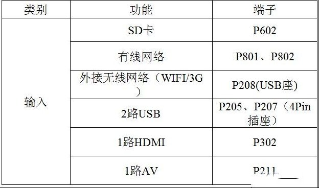

机芯板的端口功能介绍
输入端子:
机芯适用于各种尺寸的数字标牌以及其他LCD/LED显示终端

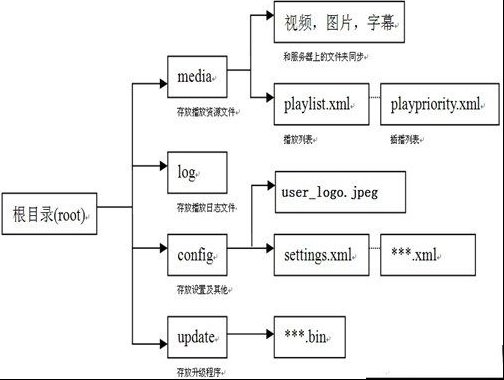

SD卡的目录结构

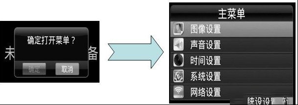

如何打开主菜单
(1)在正常播放资源的时候,按遥控器上的“菜单”键;
(2)出现“确认打开菜单?”的提示后,依次快速按遥控器上“上、下、左、右”,将光标移动到菜单的“确定”项,按“OK”键,进入用户菜单;
