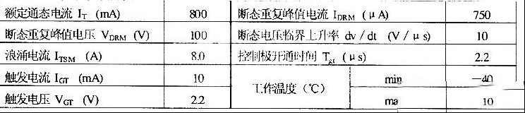

        TAG92(VT2)是一种小功率双向晶闸管,其电气参数如下表所示。
        TAG92的可代换型号很多,如TDA92、TAS92、SC92B、BCR1AM12、SC92D、TXC0310、TCS92、TCD92、MAC94A4、MAC95-4、BCR1AM4、NTE5655等。
