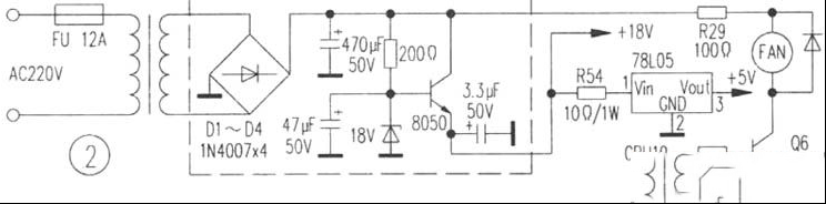

    笔者收到同行送来的故障机壹台富士宝IH-S1902电磁炉接通电源后无反应。拆机,发现其供电足开关电源。检查R50(10Ω/2W)烧黑开路,进一步检查,发现集成电路TFC719击穿损坏(⑦、⑧脚有明显的损坏痕迹)。
        因市场上无该型号集成电路TFC719出售,由于在电路板卜可以看出开关电源提供两路直流电+18V、+5V。于是购买了24V变压器,对其进行改造,并画出其电源部分电路图,如图1所示。
      做法是:     (1)焊下R50、TFC719、R52、R52前二极管、R54前二极管。
      (2)在名片上按照图2虚线框内电路制作一块+18V电源板,元器件参数如图所示。
    (3)将变压器220V端焊接在D4、D5的左端,+5V输出及风扇电路按图2连线。可能是变压器的容量偏低,刚开始时将风扇(+18V)直接接在+18V输出端上,8050的偏置220Ω电阻改为560Ω,不接加热线盘开机,风扇转动,但+18V降为+12V,故将风扇接在整流输出端。其余元器件按图2所示改动。
    (4)通电后测量+18V为+19V;+5V依然准确。不接加热线盘开机,风扇转动正常,测量+5V准确,+18V降低了零点几伏。
    (5)用220V/100W灯泡代替加热线盘,开机,有检锅的声音,但灯泡不亮,亦无报警声。
    (6)用自攻螺钉将变压器及+18V电源板固定。恢复连接加热线盘及所有连线,试机恢复正常。
