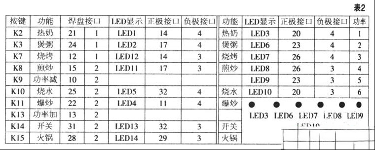

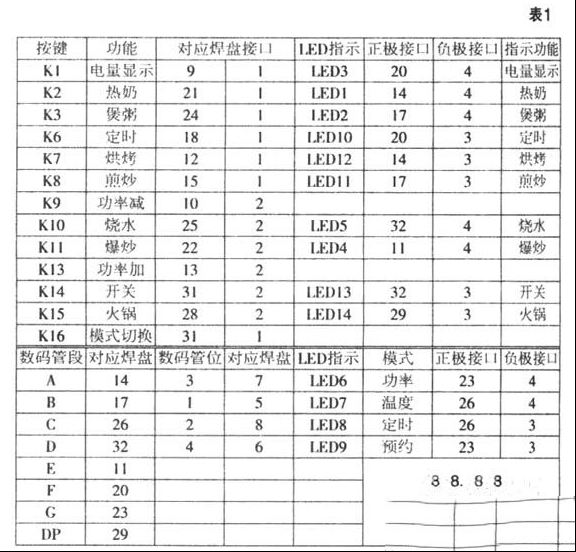

         该维修板的接线示意图见图1 (为四位数码管显示方案),其显示与控制部分有32个端口(其中16、19、27、30号端口为空端),共可连接13个按键、14个LED功能指示灯及4位共阴极数码管(注:在具体维修时,可根据所修机型的需要灵活选择,即使只在第2、31两个端口接一个按键开关,电磁炉也能实现加热功能)。顺便说明,维修板反面有一个功能焊锡点,当其开路时,为4位数码管显示方案(出售时已经断开),其4位数码管显示方案接口见表1。短路时为6位LED功率强度显示方案,该方案接口见表2。
         对照表1、表2,可知LED3、LED6-LED10的接口是相同的。

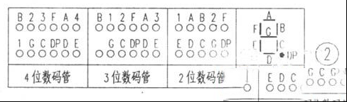

         在4位数码管显示方案中,主要是指示电磁炉功能,而在6位LED功率温度显示方案中主要用来指示电磁炉当前的功率状态。在4位数码管显示方案中,模式切换键的切换顺序为,功率→爆炒→烧烤→煎炒→烧水→煲粥→热奶→火锅→功率。在接线示意图中,J6为输入电源接口,应该连接在大功率整流桥堆前面;J7为电流检测接口,可检测工作电流,并配合完成过流保护和功率调节及电量计算等功能。若原机无互感器,可在互感器位置接入配套互感器(在J7接口接互感器次级)。J9A端为IGBT管C极电压检测口,通过两只串联的120k/2W电阻接IGBT管C极。如果原机没有或者电阻值不同,请按此要求连接。B端为IGBT管驱动脉冲输出端,通过一只10Ω/0.5W电阻与IGBT管栅极相连。如原机电阻值不同应该更换。10J为同步检测与接地端口,A、B端分别经1.5M/0.5W、120k/2W电阻接至滤波电感L和发热线圈之间的连线上,C端接公共地。J8为低压电源入口,分别为地(GND)+5V,+18V、+19V(M0),可找出原机的这几个电压点,然后用线连至本接口。其中+19V为敞热风扇电源,如原机风扇电源为18V,则+19V接口可与+18V接口直接并联。如果原机风扇电源为+12V,则应在+19V输出端再接一个AN7812(电流为1.5A的12V三端稳压器)。J1为风扇接口,应注意风扇转向是向机内吹风,如果转向不对或不转,请将接线对调。J3为IGBT管温度检测传感器接口。IGBT管温度检测传感器通常压在IGBT管下面,如损坏,应用配套的B传感器(引脚涂漆的NTC热敏电阻)替换。J4为炉面温度检测传感器接口,该传感器通常位于发热线圈正中央,如需更换,可用配套的A传感器(引脚未涂漆的NTC热敏电阻)替换。     有必要说明的是:如果你待修的电磁炉是3位或2位数码管显示的,可选择3位或2位数码管显示方案,其接线方法见图2,虽不能显示完整的信息,但不影响使用功能。顺便指出:数码管是由多个LED组成的显示器件,分别为A、B、C、D、E、F、G七个段和DP一个小数点。当数码管内8个LED的负极连在一起时,称为共阴极。当8个LED的正极连在一起时,称为共阳极。本维修板只能驱动共阴极数码管,如果待修机为共阳极数码管,建议选择采用6位LED功率温度显示方案或更换成共阴极数码管。单个数码管引脚共10个,分上下两排,其中上下排中间一个为位线,测量数码管的好坏可将万用表拨至Rx10k挡,让红笔接在公共位线上,黑笔分别接各线引脚,若各段能分别点亮,则说明数码管是好的,且为共阴数码管。例如在图2中4位数码管中红表笔接位线“1”,黑笔分别接A、B、C、D、E、F、G的引脚,可将左边的第一位数码管的7个段分别点亮。

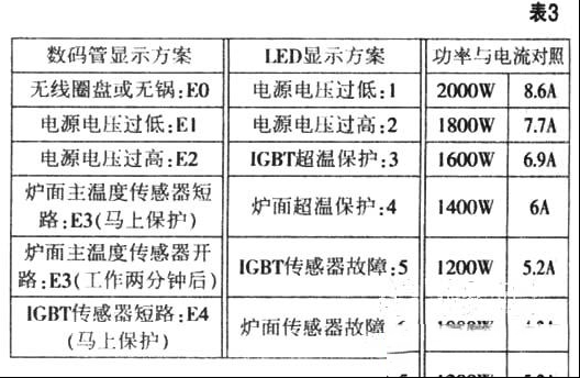

         在保证所有连接无问题的前提下,在电源输入回路中串入100W白炽灯泡,通电后若能听到“嘀”的一声,且数码管能显示待机指示,再放上锅。按动开关键K4能看到灯泡闪亮,则说明电磁炉基本正常。此时可以拿掉灯泡,用钳形表测输入回路的输入电流,同时调节维修板上的功率调节电位器,使电流(或功率)达到所需值。电流与功率关系见表3,若输入电压不足220V,则功率有所降低。如果试机时数码管出现故障代码(在表3中,LED显示方案栏中1、2、3、4、5、6分别指的是LED3、LED6、LED7、LED8、LED9、LED10),应按故障代码含义进行检查修理。如果出现显示不检锅代码E0。应更换谐振电容,谐振电容通常为0.22uF/1500V、0.27uF/1500V、0.33uF/1500V。因为大部分电磁炉发热线圈的电感量及谐振电容参数在一定范围内存在一定差异,故该维修板已考虑到此问题。若更换谐振电容后仍不检锅,则说明该维修板不适用于所检修的电磁炉。若通电后灯泡不亮或异常,应重新检查大功率部分。
