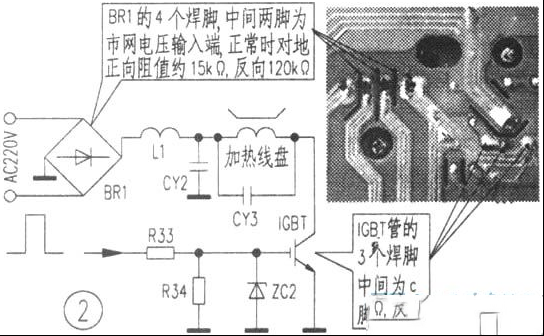

    我们在日常的电磁炉故障检修中,烧IGBT管的现象常有发生,其主要表现是电源保险丝管呈焦黑状爆裂。在检修实践中为确保安全,笔者采用了一种自制维修用电源排插的保护检修思路(如下图1所示)。
  其使用步骤如下:     1.换上新的IGBT管和电源保险丝,并断开加热线盘的一端引脚。
    2.将电磁灶的电源插头插在自制维修排插上,然后通电试验,此时若自制排插上的300W灯泡不亮,则说明全桥整流块和高压滤波电容等组成的高压电路正常;若灯泡点亮,则说明还有击穿或漏电元件,这时应重点检查更换全桥整流块或高压滤波电容等,直至通电时灯泡不亮为止。
    3.将断开的加热线盘引脚接好后。再通电试验,若灯泡仍点亮,则说明IGBT管有过流故障,其故障原因一是IGBT管自身不良,二是IGBT管的驱动电路有故障,使IGBT管处于长时间的饱和导通状态,这时必须迅速切断电源,进行深入检查。否则即使有串联灯泡保护,时间一长也极易击穿IGBT管,此时若自制排插上的灯泡不亮,则说明高压供电和IGBT管输出电路基本正常。
    4.扣上灶盖,放上铁质锅体,通电进行加热试验,此时自制排插上的灯泡有规律的闪亮,则说明电磁灶已经修复;若灯泡长亮(不管亮度如何)或不亮,则说明整机电路中仍有故障,应进一步检修,直到通电加热时灯泡闪亮为止。
    5.上述检修正常后去掉自制维修排插,将电磁炉电源插头直接插入市网电源插座,即可安全使用。
    检修实例1:收到其他维修同行的一台三星CZ-20电磁灶通电后指示灯不亮。
      首先用万用表的电阻挡检测电磁灶的电源插头两极间的电阻值为∞(无穷大。正常时应有几百K阻值),说明机内电源保险丝已开路。拆壳后直接检查IGBT管的引脚阻值(如图2所示),结果其c极对地正反向阻值均为零(正常时正向约14K,反向约160K),将其拆下后,再检测全桥整流块的引脚阻值,未见异常。但更换电源保险丝后(此时暂不安装新的IGBT管)通电试验,灯泡明亮,说明全桥整流块有软击穿故障,将其更换后,灯泡不亮,再换上新的IGBT管通电检验,灯泡不亮,扣上灶盖加锅检验,灯泡闪亮,故障彻底排除。

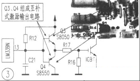

    检修实例2:收到其他维修同行的一台君牌XT-20电磁灶通电后指示灯不亮。
      经检查,IGBT管和全桥整流块均已击穿损坏,将其更换后通过自制维修排插检验,灯泡不亮,但在加锅后检验,灯泡还是不亮,且不加热,因而说明机内电路还有故障。再进一步检查,最终是驱动电路中的Q4(S8550)击穿损坏(如图3所示),将其更换后通电检验,灯泡闪亮,故障彻底排除。
    检修实例3:收到其他维修同行的一台赛格兰SGL-18电磁灶通电后指示灯不亮。
    经检查,仅IGBT管击穿损坏,更换后通过自制维修排插检验,灯泡点亮,断开加热线盘后通电检验,灯泡不亮,再接通加热线盘并断开ICBT管栅极电路后,通电检验,灯泡不亮。因而说明IGBT管的驱动电路有故障,但经检查,Q5(S8050)、Q6(S8550)等均正常,故怀疑LM339N不良或损坏,将其更换后故障彻底排除。
    注意:本例故障检修时,若不采用保护措施,通电后IGBT管将再次被击穿损坏。
