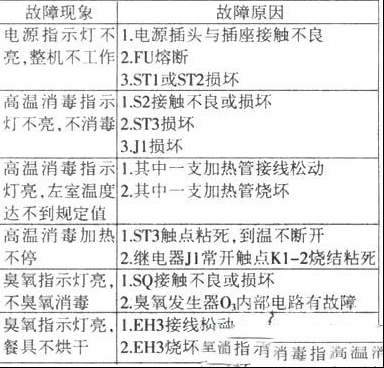

  二、检修思路
      该消毒柜常见故障及引起原因见下表。
