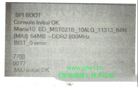

        为了判断故障范围,决定先查看开机打印信息。连接好电脑、RT809F编程器和电视机,点击“串口打印”,此时编程器指示灯闪,表示可以用了。给电视交流通电,出现了开机打印信息,如图2所示。
        第5行"BIST_0 error ”说明DDR存储器工作异常。在该机三合一板上并没有找到DDR存储器,说明DDR存储器集成在主芯片内部,但DDR存储器的供电是必须有的。首先查DDR存储器供电,测得U405输出的2.5V正常,但U406输出的1.8V很低。测量U406的③脚供电为5.1V,正常;1.8v滤波电容C430、C517.C515均正常;U406的①脚外接分压取样电阻R425.R429也无异常,怀疑U406损坏。将其换新后故障机修到这里,终于修好值得探讨。。
        最后总结:常态下的1.8V供电低,导致主芯片内DDR存储器工作不正常。在交流通电时,系统检测到此处就无法继续检测下去,无法完成整机检测,此时主芯片输出的3.2V开机电平并不是真正意义上的开机电平,实质是检测阶段的暂时开机电平(正常时,也就出现约5s,检测完毕就变成0V电平),由于DDR的1.8V供电低,导致检测无法完成,所以主芯片无法使3.2V开机电平变回OV关机电平,因此3.2V电压就一直出现在Sb端子,不能返回待机状态,因而出现了Sb端子为3.2V高电平的死机状态,所以背光不亮,也没有声音。

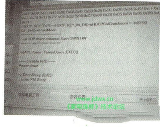

  例2:机型同例1,红灯亮,但二次不开机。故障原因分析:按照上例的方法检查,得到开机打印信息,如图3所示。
        从打印信息看,一切正常,最后一行的"EnterPM Sleep"表示电视机进入待机状态。难道是开/待机执行电路有问题?测Sb端子电压为0V, Q401的基极、集电极电压分别为oV和4.2V,均正常。Q402 的栅极电压约4V,源极电压为5.1V,均正常,但漏极电压为5.1V,不正常(正常为0V)。因为P沟道场效应管Q402要导通,栅极电压必须比源极电压低5V左右。显然Q402击穿,更换Q402后试机,故障机修到这里,终于修好值得探讨。。最后总结:由于Q402击穿,在待机状态下各组电压就一直存在,造成供电时序异常而无法二次开机。提示:对于液晶彩电的指示灯亮、二次不开机故障,查看开机打印信息,有助于判断故障的大致部位,从而少走弯路,达到快修的目的。另外,数据问题也能导致指示灯亮不开机。
