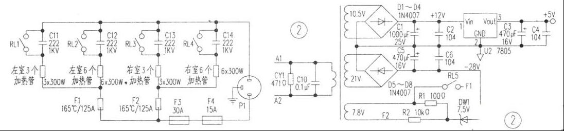

    FC-04消毒柜利用单片机完成消毒控制过程,使用简便。经过几年使用已到故障高发期,现将消毒柜资料整理如下以方便修理者参考。该型消毒柜电路图是对照实物的PCB板绘制的,其标注号与PCB板相同。下图1为消毒柜控制部分,下图2为电源与加热管部分。
  一、消毒柜的工作过程
      以左室为例:接通电源单片机开始工作,按下左电源开关LPK(自锁开关),S8F94544的④脚变为高电平,Q2导通RL5吸合,VFD灯丝得电、Q4导通,左电源指示灯亮,左消毒室VFD显示屏全显,过5秒后显示当前左室内温度,按下左“消毒”开关,消毒指示灯亮,VFD显示“工作”,S8F9454的18与19脚输出高电平,Q7、Q8导通,RL1、RL2得电吸合,消毒柜开始加温消毒。当左柜内温度达到130℃时,S8F9454的18脚变为低电平,Q7截止RL2断开,柜内剩下下方3个加热管工作,延时10分钟后19脚也变为低电平,消毒结束VFD上“工作”灭,消毒指示灯灭,VFD只显示消毒室内温度,十分钟后RL5断开VFD灯丝电源。当两个窒都要消毒时,一个消毒完毕自动开始另一个消毒。当温度超过150℃时MSD301断开,加热管断电。当温度超过165℃时温度保险丝熔断加热管断电。

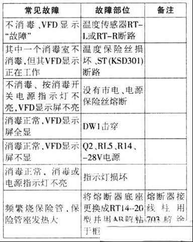

  二、常见检修思路
