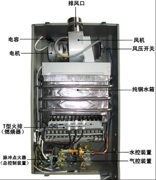

摘要: 大部分燃气热水器(不带长明火的那种)的工作过程如下:打开水阀后,水压开关动作带动连杆运动,使微动开关闭合,脉冲点火电路得电,放电针对燃气嘴放电。延时约3~5秒钟燃气阀线圈得电,打开燃气阀门。 ...
    大部分燃气热水器(不带长明火的那种)的工作过程如下:打开水阀后,水压开关动作带动连杆运动,使微动开关闭合,脉冲点火电路得电,放电针对燃气嘴放电。延时约3~5秒钟燃气阀线圈得电,打开燃气阀门。燃气从燃气嘴喷出时被脉冲电火花点燃。又延时约3~5秒钟后脉冲点火电路失电,电火花消失,点火结束。热水器开始工作,在工作过程中如遇意外熄火,控制电路将切断燃气阀线圈电路,从而关闭燃气阀。确保安全。
