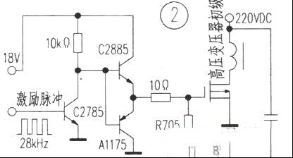

      又对G60N90的激励电路进行印刷电路追踪(局部电路见图2)。检测供电电路,正常。检测激励输出电路,在开关管G极上没有激励脉冲,但在C2785的b、c极上都可以观察到28kHz的激励脉冲。经查,发现10k电阻引脚未装到位,重新装好后通电试验,终于在G60N90的G极上检测到28kHz/11.3V的激励脉冲。
      关于烧G60N90管的故障分析:该管是特大功率的IGBT管,主要作用是为微波炉的磁控管提供工作电压。因网上也未能找到变频板的原理电路图,现只能凭个人经验解释其工作原理。G60N90管的C极,接一个类似行输出变压器的变压器,其初级是用多股漆包线绕制,电阻很小。次级有2个绕组:一是灯丝绕组;二是高压绕组。磁控管的阴极负高压,由2只高压整流二极管和2只高压电容组成倍压电路供电。烧G60N90,说明电路电流很大,原因有三:一是磁控管短路;二是脉冲变压器短路;三是IGBT的G极没有开关脉冲,工作在常通的状态。在断开磁控管的情况下,仍烧G60N90,故磁控管短路的原因可以排除。为判断是否脉冲变压器短路,利用行输出变压器测试仪,将其初级等同于行变压器的初级,加入行开关脉冲,试验证明,次级输出电压在110V供电的情况下,倍压整流电路输出电压接近2kV,说明脉冲变压器正常。再检测G60N90的G极,发现在接入微波炉电路的状态下,用DC110V代替AC220V进行测试时,其G极上没有激励脉冲。检查激励电源(电路见图1),18V正常。检测变频板上的三只晶体管(印刷电路上标志704、Q705、Q706)正常。重新焊接电路中的10k(R703)电阻后再通电,G60N90的G极上激励脉冲正常。
