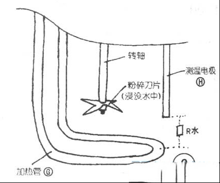

      水位检测电路路径:+5V电源→R4(620k)→IC⑧脚及R8(5.6k,与《美》文不同)→“H”金属外壳→水→“G”金属外壳与电机转轴刀片→R7(100Ω)→地。其中⑧脚为水位检测端。

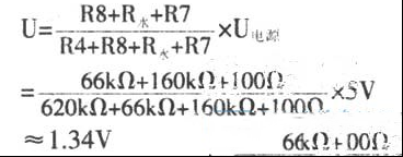

        接通电源,首先测IC供电端①脚5V,正常。测⑧脚2.1V左右,疑偏高,据《美》文中介绍此脚应为低电平方可使IC正常工作,但这里所指的“低”电平绝不会是0V,从水位检测反馈路径中可看出:IC⑧脚主要是由5V电源电压通过R4和“R8+R水”分压之后取得(R水为“H”与“G”外壳及电机轴上连接的刀片间的“水”电阻,如图2所示)。用数字万用表测得“水”阻约160k,根据电路分压原理(在水位正常情况下),IC⑧脚电压应为:
         (若无水则5V电压经过R4加至IC⑧脚,⑧脚呈高电平被封锁并报警,此为无水保护状态)。由于水位检测途经多个环节,其中任一环节接触不良或断路都会造成⑧脚电压异常进而影响豆浆机工作。故在断电状态下逐一测“水位检测路径”中各元件及其连线,但未发现问题。试将C12、C13换新,也未见改善。在检查水位检测未果情况下,想到“G”偶尔也能工作,是否温控“H”不良呢?为能彻底解决问题,焊下“H”,取一50k电位器代之接入电路,通电后逐渐调小电位器阻值,模拟“H”内的热敏电阻因水温升高而阻值渐变小的过程,但豆浆机依旧“死不改悔”。将焊下的“H”放入冷水中单独加热,“H”中热敏电阻阻值从常温下的约49k逐渐变化到水沸腾时的4k左右,这表明“H”为好,遂将其焊回原位。
        回过头来想,既然⑧脚电压有偏高的嫌疑,那么人为地给它“低”电平如何呢?试将一小阻值电阻连接至“H”与“G”外壳之间(降低“水”阻),并小心不让其碰到粉碎刀片,防止电机转动时碰到。通电测⑧脚电压0.7V左右,按下启动键不一会杯体就热了,这就证明⑧脚电压确实偏高。不过试了多次,虽说每次都能进入到预热程序,但多数时候是直至杯体内水开了也不打浆,偶尔能打浆又马上停止。就在怀疑是否CPU不良时,忽然发现(G)管壁颜色稍暗,没有金属的那种光泽,细看还带有斑纹,“H”外壁也是如此,试用万用表测“G”金属外壁上任意两点间阻值,竟然很大且不太稳定。难怪电压偏高;问题正是出在水位检测路径上!正是这暗斑纹的存在,相当于增大了“R水”的阻值,而抬高了Ic⑧脚的电压。虽然后来人为在“G”与“H”外壳间接一小电阻,降低了⑧脚电压,但因接在带暗斑纹的金属外壳上,而这一层斑纹“膜”阻值是不稳定的,故而造成功能紊乱。去掉人为接的小电阻用钢丝球将“G”、“H”外壳擦亮后试机,果然恢复正常!
维修最后总结:1.“膜”层的产生与本人家里的清洗习惯有关。为防止磨伤金属表而,在豆浆机使用完毕擦冼时都用软布,长期如此。而豆浆、花生浆毕竟属于(油)黏性物质,时间长了总会在金属表面上附着一层“膜”,非钢丝球等硬质材料不能去除。以前偶尔也碰到过功能紊乱的现象,但不明其所以然,现在知道了,以前使用频率较低,“膜”层薄,故障轻微。而在电机“修”复之后使用两个月间,几乎天天在用,加速了“膜”垢的产生,从而使故障目益加重化。
