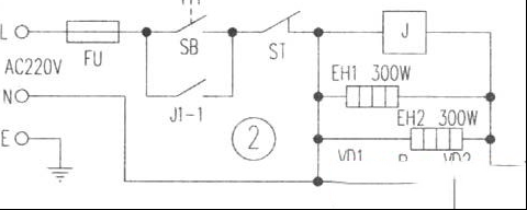

       图2是新益DSX-60B型高温电子消毒柜电原理图,其中FU是超温保险器,SB是电源按钮,ST是温度控制器,J是交流继电器,EH1、EH2是两根石英电热管。接入电源并按一下SB,消毒指示灯VD2(红色)亮,220V交流电经FU、SB、ST和J构成回路.J得电动作,其常开触点J1-1闭合(保持J闭合,电路自锁)。EH1、EH2发热,当消毒室中温度室的温度达到125℃时,ST自动断开电源,VD2熄灭,J失电释放,常开触点J1—1复位,HE1、HE2停止发热,至此一次消毒完毕。若需再次消毒,待消毒柜冷至常温,再按电源开关即可。电路中,FU是消毒柜的保护装置,当温升超高或出现短路故障时,FU立即熔断,起到保护作用,防止事故发生。

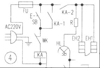

    例9、收到其他维修同行的一台康宝SDX-61B型电子消毒柜,柜内温度低于110℃。
    检修:远红外高温消毒柜标称温嚏为125℃。若柜内温度长时间低于100℃,表明柜内温度不够,引起该故障原因有:
         1.远红外电热管烧坏。
         2.电热管接线柱处接触不良。
         3.控温器触点未调好或接触不良。
         4.继电器触头氧化或线圈烧坏。图4是该消毒柜电原理图。
    检查电热管、温度控制器均无异常,打开消毒柜底板检查,发现继电器KA线圈损坏。更换继电器(SQX-10F)后,故障机修到这里,终于修好值得探讨。。
    例10、机型同上,柜内温度超过125℃,加热管加热不停。
    检修:引起该故障的原因有:
           1.双金属片温度控制器WK失效,触点不能分开。
           2.继电器KA的触点KA-2粘连。分别检查WK和KA,发现WK控制失效,双金属片是由两种热膨胀系数不同的金属片紧靠在一起制成的。消毒柜正是利用两种金属膨胀系数不同产生的形变,通过触点来控制柜内温度或使柜内温度保持在一定的范围内。更换双金属片温度控制器WK后,开机试验,消毒柜温度控制正常,故障机修到这里,终于修好值得探讨。。

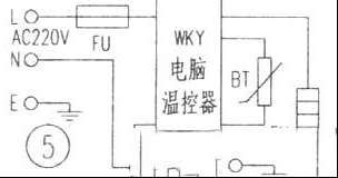

    例11、收到其他维修同行的一台康宝SDX-52A型电子消毒柜,柜内温度过高,外壳发烫。
    检修:电路如图5所示。查测温热敏电阻BT良好。由此判断,电脑温度控制器WKY损坏。将其更换后试机,消毒柜工作正常,故障机修到这里,终于修好值得探讨。。
