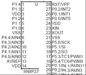

  2、松翰SONIX MCU 介绍
  P0.1-P0.2可作为I/O口,也可作为外部中断口用
P1.0-P1.4作为一般I/O口
P4.0-P4.4可作一般I/O口,还可作为A/D端口
P5.0-P5.4可作为一般I/O口,P5.0还可作为SIO时钟端口
P5.1还可作为SIO输入端口   P5.2还可作为SIO输出端口
P5.3-P5.4还可作为蜂鸣器输出端口或者PWM输出用
DAO作为参考ADC电流输出端口
AVREF为参考A/D电压
VDD为工作电压输入,VSS为参考地
XIN-XOUT为晶振端口

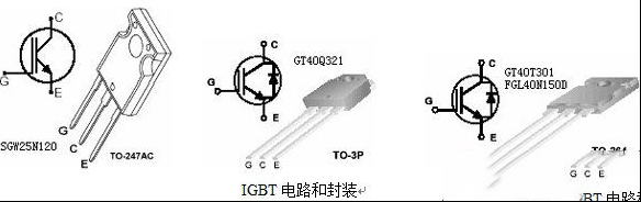

  3、 IGBT介绍
  绝缘栅双极晶体管(Iusulated Gate Bipolar Transistor)简称IGBT ,IGBT说到底就是一大功率开关管,可允许通过的持续电流可高达30A。作为电磁炉这种大功率电器来说是其中最必需也最重要的元器器件。同时也是最容易损坏的元器件。
以上是IGBT的原理图。IGBT有三个电极(见上图), 分别称为栅极G(也叫控制极或门极) 、集电极C(亦称漏极) 及发射极E(也称源极) 。
从IGBT的特点中可看出, 它克服了功率MOSFET的一个致命缺陷, 就是于高压大电流工作时, 导通电阻大, 器件发热严重, 输出效率下降。
智讯达公司所用的IGBT有仙童与西门子两种,具体参数不一,由IGBT与高压电容(1200VAC)及线圈盘共同构成电磁炉最关键的发热器件。一般的电磁炉损坏多是这三个元器件失效引起的。

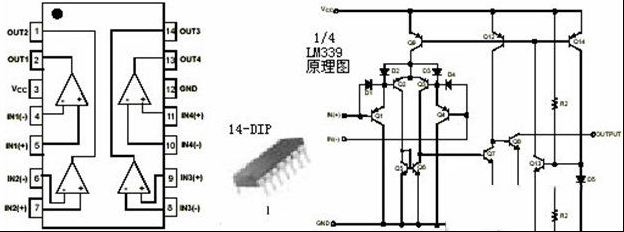

  4、LM339集成电路
  LM339内置四个翻转电压为6mV的电压比较器,当电压比较器输入端电压正向时(+输入端电压高于-入输端电压), 置于LM339内部控制输出端的三极管截止, 此时输出端相当于开路; 当电压比较器输入端电压反向时(-输入端电压高于+输入端电压), 置于LM339内部控制输出端的三极管导通, 将比较器外部接入输出端的电压拉低,此时输出端为0V。
