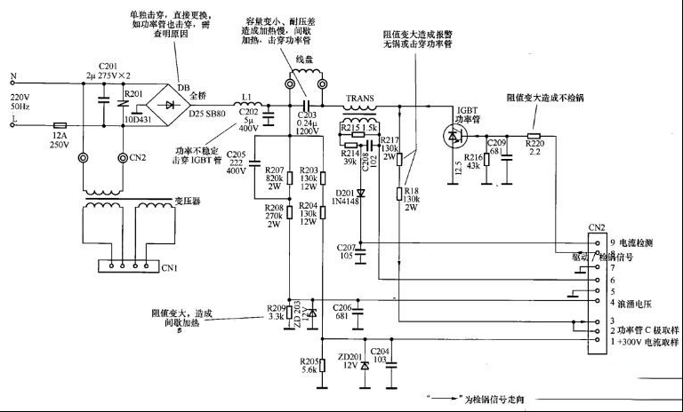

摘要: 本电磁炉原理分析图从开关电源部分、电流检锅电路、浪涌保护电路、同步电路、振荡电路、风扇驱动电路和检测等电路,详细地讲解了电路的分布流程,适合新手学习使用。 ...
