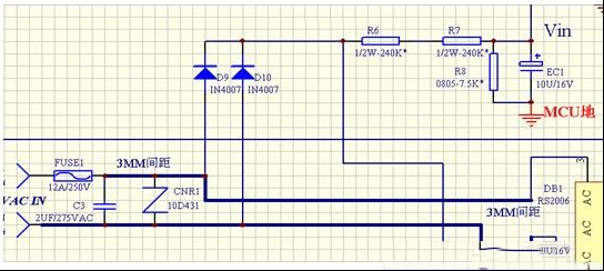

高低压保护的原理:单片机检测电网电压,电压过高(250V以上)或者过低(150V以下)则会出现高压保护E8或者E7保护,以保护电磁炉不受电压影响而烧坏。
04年及05年产品的电压取样电路分析对比如下:
04年电压取样电路
05年电压取样电路
从两种电路对比可知,04年与05年电压取样电路原理一致,唯一不同之处在于:05年电压取样增加一分压电阻。
从硬件及软件的设计,无论是04年或05年产品,其高压保护点均在260V左右,低压保护点一般都在150V左右,故反馈信息电压在250V-270V时,电磁炉均会出现“E8”保护,可视为异常。

1、电路板异常
对于正常电压下,若会出现E8/E7保护,是电路板电压检测部分电路的问题。主要可测量方法:
⑴电路中的两个整流二极管或者上拉二极管是否损坏;
⑵分压电阻是否变值,一般是330K或者240K大电阻容易坏;
⑶VIN信号是否连接到单片机的端口,中间是否有短路或断路的。
2、电路板正常
若要提高高压保护点,做以下改动:
⑴05年标准板:R8由7.5K更换为6.8K,或者给R8并联一个范围在50K—150K的电阻。
⑵05年产品:R10由5.1K更换为4.7K,或者给R10并联一个范围在50K—150K的电阻。
