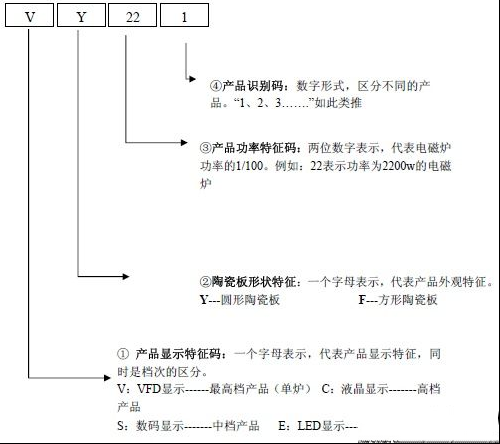

第二节 电磁炉的型号和货号表示方法
一、电磁炉的型号表示方法
M——Midea C——电磁炉
1.就陶瓷板而言:
P——表示陶瓷板的面为平面
A——表示陶瓷板的面为凹面
2.就显示方式而言:
V——表示VFD显示。即荧光彩色显示            (高档系列)
 C——表示LCD显示。即蓝屏液晶显示            (中档系列)
 S——表示数码显示。 即数码管显示              (中档系列)
空缺——表示无显示功能。                      (低档系列)
3.就陶瓷面板形状而言:
Y——表示面板为圆形  (Y:yuan 圆)
F——表示面板为方形  (F:fang  方)
 4.功率说明: 由两位数组成,数据×100即得电磁炉的最大功率。
如: 08——表示最大功率为800W;16——表示最大功率为1600W
 5.设备区分码:A、B、C、D 用于区分同一系列中不同电磁炉
注:新产品PSF系列产品为尽早上市,暂时使用老品PSD的认证,因此该系列产品保留PSD的编码。 编码示例:MC——PVF20A
M——MIDEA;
C——电磁炉;
P——平面陶瓷板;
V——VFD显示方式;
F——方形陶瓷面板;
20——最大功率为2000W;
 A——A型号;
二、电磁炉的货号表示方法
