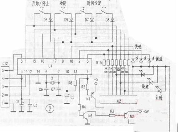

    南极星CFXB40-B70T型豪华全自动电饭锅,采用微电脑控制,具有煮饭、快速煮饭、煮粥、炖汤等多种功能,控温精度高。笔者参照实物绘出其电原理图如图1、图2所示。

    控制电路  分两部分,一部分在锅底部(见图1),由三极管N4(C9013)、继电器J(JQC-3FB)、二极管D1(1N4148)等组成加热器控制电路。由三极管N3、N5(c9013)U4等组成蜂鸣器电路。由RT、R1(470K)、R7(1.5k)组成温度感应电路。RT安装在锅底总战中,用于感应锅内温度。控制电路的另一部分在锅体上部,是由U1及其外围元件组成功能控制及显示驱动电路;由数码管U2及发光二极管等元件组成显示、指示电路(见图2)。
    二、工作原理
    放入装有食物的内锅,接通电源后,u1③脚为低电压2.9V,保温指示灯LWARM点亮,进入保温状态。按动“功能”按键SFUNC,选择相应功能(煮饭、快速煮饭、煮粥、炖汤等),按一下“开始/停止”按键START,U1 12脚输出4.6V高电平,经CZ2②脚、R5(4.7k),使N4导通,J吸合,接通加热器电路,开始加热,相应发光二极管闪烁,数码管显示煮饭时间。每按一次按键,u1 11脚输出5V高电平,N3导通,U4发声,证实按键有效。随着加热时间延长,锅内温度升高,RT阻值增大,U1⑧脚电压升高,当升高到设定的相应煮饭电压后,12脚跳变为低电平,N4截止,停止加热。按动按键STINC或STDEC可设定煮饭时间。煮饭过程中,按“开始/停止”键,即停止加热,进入保温状态。

    控制芯片U1实测数据见表1、表2。
