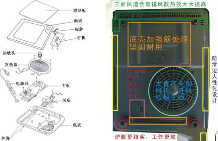

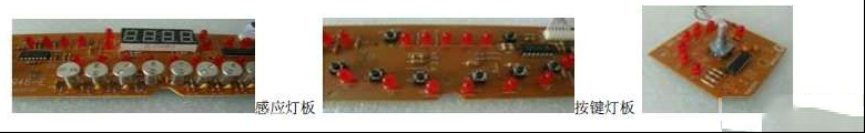

灯板为人机对话窗口。目前控制灯板分为感应灯板、按键灯板、线控灯板三类。

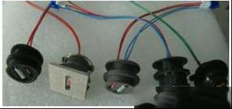

温度传感器(热敏头)为机器炉面温度感温器件,核心元件为热敏电阻,内销一般采用100K±5%,线长180mm规格(AD400002)。
热敏头
变压器
变压器的作用是:电压电流变换,稳压标牌 (PVC),适用于按键机型(含线控);触摸感应机型不需标牌,采用的是黑晶一体面板或钢化玻璃板丝印指示功能。客户一般称“面壳 +微晶板+标牌”一体配件为“面壳总成”。面壳+微晶板+标牌压到一起,称为“压胶”。发热盘采用耐高温铜线。目前疏绕、密绕、中空双环、双层、单层发热盘,常用的有 19*24(19股,24圈)、高频 21*24、高频 40*23等发热盘,2011年主推双层铝线盘(0.35*28*27(上 13+下 14 。双层聚能高效发热盘:双层结构,能效提升,双层铝线盘比单层铜线盘能效提升 0.7%,散热性能提升,产品质量提升。雅乐思铝线盘优势: 1.成本更低。铝线盘成本优势保持了市场竞争优势;2.能效更高。双层铝线盘能效提升 0.7%,更节能。3.双层加热,火力更均匀。4.工艺更可靠。独创支架结构及绕线方式,层间及线间实现疏绕独特工艺,散热更快,更避免札间短路、上下层短路,造成产品质量隐患;5.研发更成熟。6.铝线盘热传导系数较铜线小,密度小重量轻。

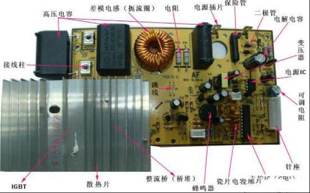

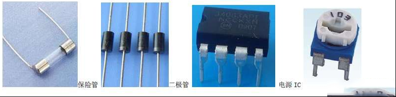

保险管(保险丝)也称熔断器。装在电路中保证电路安全运行。电流异常升到一定高度时,保险管会自身熔断切掉电源,从而保护电路安全运行。
二极管:利用其单向导电性,把方向交替变化的交流电变换成单一方向的脉冲直流电。可调电阻也叫可变电阻,其电阻值大小可以人为调节,以满足电路的需要。
电源 IC:稳压、电压变换、脉宽调制、电量检测与保护、输出大电流,低导通内阻。
CPU:温度控制器。电源 on/off切换控制。加热火力/定温温度控制。自动功能控制。无负载检知及自动关机。按键功能输入检知。机内温升过高保护。锅具检知。炉面过热告知。散热风扇控制。

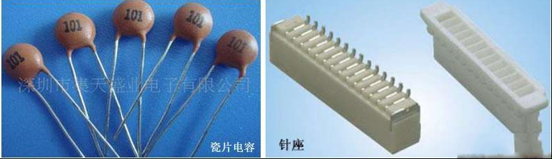

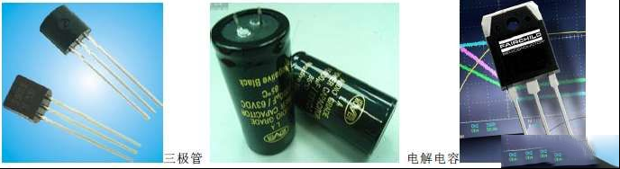

瓷片电容:信号耦合作用。针座:用于小电流量检测及电容量检测、高压量检测、R/F量检测、I/O点量检测。三极管:控制电流的大小,可将电流放大,还有稳压作用。

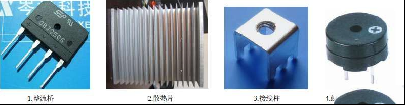

电解电容特点:单位体积的电容量非常大,比其它种类的电容大几十到数百倍。组成材料都是普通工业材料,比如铝,成本较低。 IGBT(功率管):绝缘三双极型功率管,应用于交流电机、变频器、开关电源、照明电路、牵引传动等领域。整流桥(桥堆):整流桥是将四个二极管封装在一个壳内,通过二极管的单向导通功能,把交流电转换成单向的直流脉动电压。
控制面板 ---控制盒底板---底座盖电源板 ---主板控制板 ---灯板压力阀芯 ---排气管蟑螂盖内放入樟脑丸防蟑螂。
