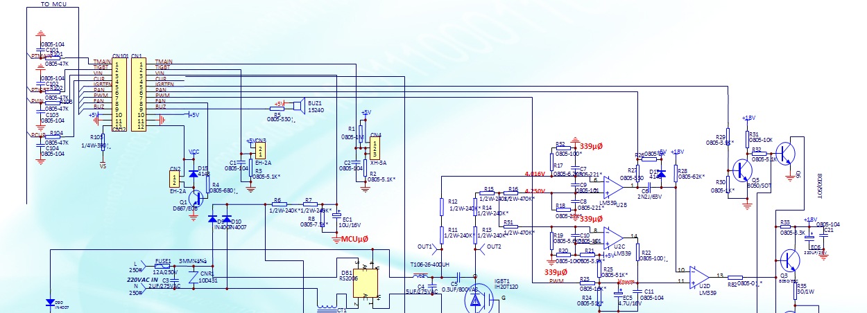

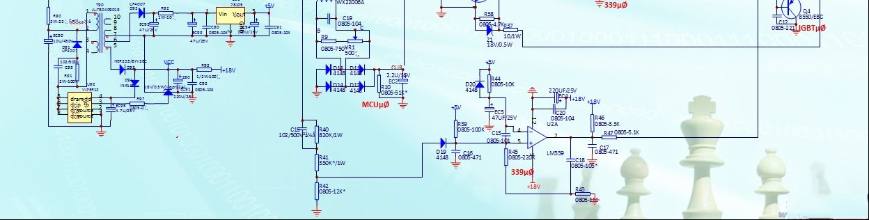

    IGBT驱动电路
六、驱动放大电路
驱动放大电路,是控制IGBT的导通和截止。由比较器U2D的第10、11、13脚与推挽电路电阻R82、R33、R35和电容器C12、C21、电解电容器EC6及三极管Q3、Q4等组成。比较器U2D的第10脚是同步控制电路产生锯齿波形的输入端,比较器U2D的第11脚是脉宽调控的基准电压输入端,该电压也是IGBT导通时间的控制电压。通过U2D反相输入端第10脚与同相输入端第11脚比较器进行比较后,在U2D输出端产生IGBT驱动方波信号并通过互补三极管Q3、Q4的推挽电路放大,将U2D输出端脉冲电压提高到+18V左右,以满足IGBT的驱动功率需求。
此电路分为两部分:
⑴、由Q3、Q4组成的推挽电路。推挽电路与前级比较器U2D组成了主回路的一部分。输入Vin1是振荡电路产生的锯齿波形,输入Vin2是PWM调控电路调制出来的基准电压,Vin1和Vin2通过比较器U2D比较后,13产生IGBT的驱动波形,驱动波形通过由两个三极管Q3、Q4组成的推挽电路,将输出Vout电压提高到18V。
⑵由Q5、Q6组成的IGBT使能控制电路。输入IGBTEN来自显示板的单片机端口,另一个输入Vin3来自浪涌保护电路输出信号。单片机可以通过此控制电路控制直接控制IGBT是否允许开通。当IGBTEN为低或Vin3信号为高时,Q6的集电极被拉低,U2D的13脚的电位则恒为低,Vout与Vin1和Vin2的输入无关,恒为低, IGBT禁止开通。相反,若IGBTEN为高同时Vin3信号为低时,则Q6截止而不影响推挽电路。
1、驱动放大电路维修
维修时,将电磁炉上电待机。万用表直流电压50V、10V档,
1、测驱动前置U2D第10脚反相输入端对地+5.6V电压,为正常;
2、测U2D第11脚同相输入端对地+2.2V电压,为正常;
3、测U2D第13脚输出端对地+0.1V电压,为正常。
1)若贴片电容器C21(104)击穿、三极管Q3参数失常,均会导致电磁炉加热时出现“报警不加热”、或“不报警不加热”故障。
2)若限幅稳压二极管Z1击穿时,会导致电磁炉出现“不报警不加热”故障;或出现“报警不加热”故障。
3)若使能电路开关三极管Q6参数失常、三极管Q4、C、E击穿,均会导致电磁炉出现“不报警不加热”故障
4)若三极管Q3、Q4参数失常、击穿及电阻R37变质损坏,有时会导致IGBT管击穿受损。
2、维修提示
1)当电磁炉驱动放大电路故障时,会出现“报警不加热”、或“不报警不加热”。
2)当电磁炉驱动放大电路故障时,会出现“屡爆IGBT管”。
3)当整机高压供电电路C4对地+305V电压,正常;低压供电电路C91对地+5V电压,正常;而C92对地0电压时(正常为+18V),若将电磁炉上电开机,会造成出现“IGBT管”击穿受损。

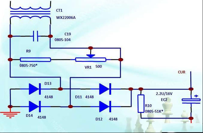

七、电流检测电路
电流互感器CT1二次测得的AC电压,经过D11~D14组成的桥式整流桥整流、EC2平滑后的直流电压送到CPU的AD口,CPU根据检测此电压信号的变化来检测电磁炉的输入电流,从而自动做出各种动作:
1、检到过锅后,将会用1秒钟的时间来检测电流的变化,通过电流变化的差值确定锅具的材质、大小尺寸
2、工作时,单片机时刻检测电流的变化,根据检测到的电压及电流信号,自动调整PWM做功率恒定处理。
3、工作时,单片机时刻检测电流的变化,当电流变化过大时,做无锅具的判断。
电流检测电路
1、电流检测电路维修
维修时,将电磁炉上电待机。万用表直流电压10V档,测电流检测电路EC2对地+0.6V电压,为正常。
1)若电流互感器CT1次级绕组开路、或次级绕组存在匝间短路时,电磁炉加热将会出现“不停检锅及哒哒响声”故障。
2)若整流二极管D11、D12、D13、D14其中某个正向电阻变大、或断裂开路时,电磁炉加热将会出现“不停检锅及哒哒响声”故障。[Page]
2、维修提示
  1)当电磁炉电流检测电路、同步电压比较电路、及控制显示板出现故障时,将会出现“不停检锅及哒哒响声”故障,维修时应加以区别、分清故障范围后再修。
2)若电流检测电路整流二极管D11、D12开路损坏,造成CPU芯片检测不到电流取样电压而失控。电磁炉加热将会出现“检锅哒哒” 即“加热停、加热停”故障。
3)若电流检测电路整流二极管D11开路损坏,会造成CPU芯片电流取样电压过低,导致电磁炉加热功率过大,CPU通过PWM脉宽调控电路将加热功率减小。故出现“断续加热”现象。
4)若电流检测电路整流二极管D11、D12、D13、D14中,在工作时内阻变大;而加热时出现“不停检锅及哒哒响声”故障;且将二极管D11、D12、D13、D14取下检测时均属正常。针对该检修思路时,务必将二极管D11、D12、D13、D14彻底更换。
  5)在美的新型电磁炉,电流检测电路(CURRENT)取样对地电压越低,即电磁炉加热功率越大。反之电流检测电路取样电压越高,即电磁炉加热功率越小。

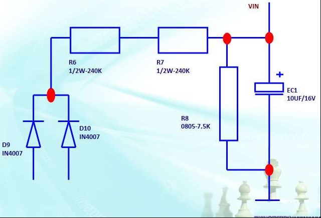

八、电网电压检测电路
电压信号取自电磁炉电源交流输入,交流信号由D9、D10整流的脉动电流电压通过R6、R7与R8分压、EC1平滑后,得到信号送到单片机AD口,即VOL。
CPU根据检测此电压信号的变化来检测电磁炉的输入电压,从而自动做出各种动作:
1、工作时,单片机时刻检测电压的变化,若电压过高或过低时(一般250V~150V电压为正常),单片机将会发出保护的指令,停止加热,并显示代码;待电压恢复正常后,电磁炉自动恢复继续工作。
2、工作时,单片机时刻检测电压的变化,根据检测到的电压及电流信号,自动调整PWM做功率恒定处理。
1、电网电压检测电路维修
维修时,将电磁炉上电待机。用500型三用表直流电压10V档,测电压检测电路取样电阻R6对地+3V电压,为正常。
1)若整流二极管D9(1N4007)、D10(1N4007)其中一个开路损坏、或电网电压检测电路取样电阻R6变值,均会导致控制板显示出E7、E07代码故障。
2)若电网电压取样对地分压贴片电阻R8受热后,阻值变大。会导致控制板显示出E8、E08代码故障。
3)若控制显示板上CPU(VIN)电路漏电、整流桥损坏、及CPU损坏。均会导致电压检测电路取样电压升高,电磁炉控制显示板显示出E8、E08代码故障。
若电网电压检测电路损坏、CPU(VIN)电路漏电、整流桥损坏、及CPU芯片损坏时,会造成电磁炉上电开机数秒钟后就自动关机保护。

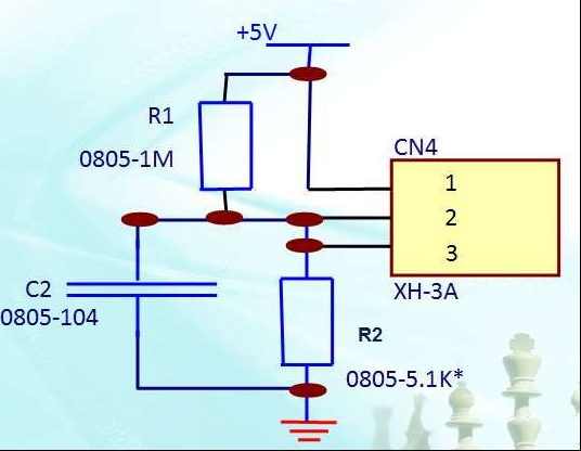

九、锅具温度检测电路
加热锅具锅底的温度通过陶瓷板传到紧贴在其下面的热敏电阻,具有负温度特性的热敏电阻的阻值的变化间接反映了锅具温度的变化。锅具热敏电阻与R1并接后与R2分压输出信号TEMP_MAIN,根据热敏电阻的负温度特性可知,温度越高,热敏电阻阻值就越小,分压所的的电压TEMP_MAIN就越大,单片机就是通过检测TEMP_MAIN电压的变化间接检测锅具的温度的变化,从而做出相应的动作:
1、过热保护:根据不同的功能,当检测到的温度过高时,电磁炉将会停止加热或保护显示保护代码E3;
2、干烧保护:当锅具处于干烧状态时,锅具温度上升很快,电磁炉将会停止加热并显示保护代码EA;
3、热敏异常保护:当热敏电阻异常时,短路、短路或感应不到温度,电磁炉将不能启动或停止加热,同时显示保护代码;
4、工作时,单片机时刻检测锅具温度,根据锅具温度做相应的火力调整。
1、锅具温度检测电路维修
维修时,将电磁炉上电待机。用500型三用表直流电压10V档,测锅具温度检测电路CN4插口第2脚对地+0.25V电压,为正常。
1)若锅具温度检测热敏电阻击穿,CPU、TMAIN电路检测温度电压上升,即CN4插口第2脚对地电压上升至+5V时,会导致电磁炉上电开机后出现E2、E02代码故障。
2)若锅具温度检测热敏电阻开路、或贴片电容器C2(104)漏电、或击穿及CPU芯片损坏时。CPU、TMAIN电路检测温度电压下降,即CN4插口第2脚对地0电压。均会导致电磁炉上电开机后出现E1、E01代码故障。[Page]
3)若锅具温度检测热敏电阻失效,阻值变小至5KΩ左右时(冬天150KΩ为正常),会导致电磁炉上电开机后出现E3、E03代码故障。
若锅具温度检测电路损坏时,会造成电磁炉上电开机数秒钟后就自动关机保护。

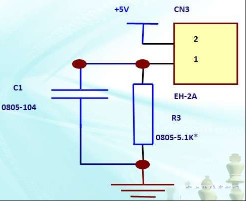

IGBT温度检测电路
十、IGBT温度检测电路
该检测热敏电阻紧贴在IGBT散热片上面,具有负温度特性的热敏电阻的阻值的变化间接反映了IGBT温度的变化。
IGBT热敏电阻与R3分压输出信号TEMP_IGBT,根据热敏电阻的负温度特性可知,温度越高,热敏电阻阻值就越小,分压所的的电压TEMP_IGBT就越大,单片机就是通过检测TEMP_IGBT电压的变化间接检测IGBT的温度的变化,从而做出相应的动作:
高温保护:当检测到IGBT温度高于90℃-100℃时,电磁炉将会停止加热待到温度下降到60℃--70℃-后恢复加热;当IGBT温度高于110℃时,电磁炉将会立即停止加热并保护显示高温代码E6,保护IGBT;
热敏异常保护:当热敏电阻异常时,短路、短路,电磁炉将不能启动或保护显示保护代码。
1、IGBT温度检测电路维修
维修时,将电磁炉上电待机。万用表直流电压10V档,测IGBT温度检测电路CN3插口第1脚对地+0.3V电压,为正常。
1)若IGBT温度检测热敏电阻击穿,CPU、TEMP-IGBT电路检测温度电压上升,即CN3插口第1脚对地电压上升至+5V或更高。会导致电磁炉上电开机后出现E5、E05代码故障。
2)若IGBT温度检测热敏电阻开路、或贴片电容器C1(104)、C102(103)漏电、击穿、及CPU芯片损坏时。CN3插口第1脚对地0电压。会导致电磁炉上电开机后出现E4、E04代码故障。
3)若IGBT温度检测热敏电阻失效,会导致电磁炉上电开机后出现E4、E04、E6、E06代码故障。

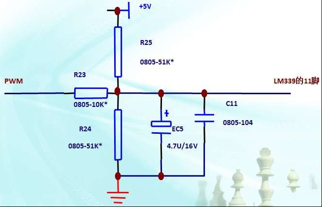

十一、脉宽调控电路
脉宽调控电路是单片机CPU芯片对整个电磁炉工作状态进行控制的唯一通道。
是由电阻R23、R24、R25、电容器C11和电解电容器EC5等组成积分电路。
单片机CPU输出的PWM脉冲宽度越宽,EC5的电压越高,比较器(U2D)的同相输入端对地电压也就越高。同时IGBT导通的时间就越长。
当电磁炉高压保护电路、电网电压保护电路、电流保护电路、浪涌保护电路等故障保护时,均通过脉宽调控电路PWM将功率调节幅度减小,令IGBT截止。
CPU通过控制PWM脉冲的宽与窄,控制送至振荡电路的加热控制电压,控制IGBT导通时间的长短(脉冲宽度),结果控制了加热功率的大小。
脉宽调控电路维修
维修时,将电磁炉上电待机。用500型三用表直流电压10V档,测U2D第11脚同相输入端对地+2.2V电压,为正常。
1)若U2D第11脚同相输入端对地0电压,多为电解电容器EC5(4.7µF/16V)、贴片电容器C11(104)漏电、比较器(U2D)失效、均会导致电磁炉上电开机后出现“报警不加热”故障。或出现“加热功率变小”故障。
2)若电解电容器EC5(4.7µF/16V)、贴片电容器C11(104)漏电、比较器(U2D)失效、及CPU芯片受损。可能会导致电磁炉出现加热功率变小故障。

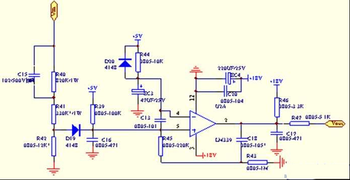

十二、上电延时电路
上电延时电路维修
在美的电磁炉MC-IH-M00、MC-IH-M01、MC-IH-M02主电路板中上电延时电路。
由比较器、和电阻R44、及电解电容器EC3等组成。当电磁炉上电时,电阻R44给EC3充电,迫使比较器第4脚反相输入端对地电压缓慢上升。若第5脚同相输入端对地电压高于第4脚时,(U2A)第2脚输出端为高电平。令使能开关电路Q6导通,迫使IGBT管停止工作。上电延时电路是保护IGBT在上电时不受击穿损坏的保护电路。
C18和R45为反馈电路,主要是延长浪涌保护时间;当浪涌信号来之后,反馈电路可以使比较器2脚的电平抬高时间加长,使得保护更安全。
维修时,将电磁炉上电待机。用500型三用表直流电压10V档,测U2A第4脚反相输入端对地+4.8V电压,为正常。
1)若二极管D20击穿、比较器(U2A)失常,上电后会导致IGBT击穿受损。
2)若电容器C13漏电或击穿、比较器(U2A)失常,上电开机后会导致电磁炉出现“不报警不加热”故障。

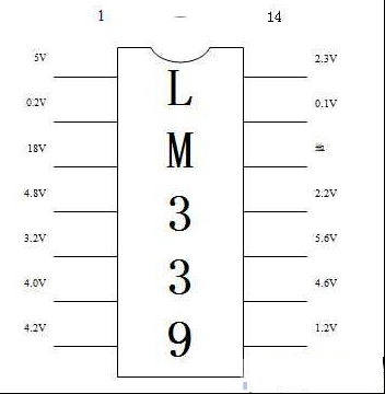

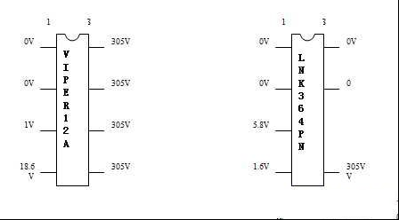

附一:开关电源芯片U1各脚对地电压数据。                                 [Page]
比较器LM339各脚对地电压数据。用
   500型万用表测试时,并接入加热线盘
   为准。
比较器各脚对地电压数据
开关电源芯片U1各脚对地电压数据
