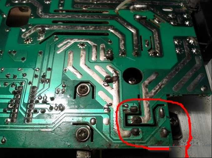

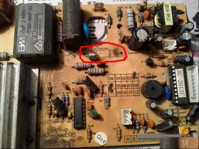

    1,首先拆开机壳,拿出主板发现保险管已炸毁,如下图:

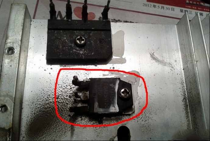

2,经测试整流桥完好,IGBT击穿短路,如下图。

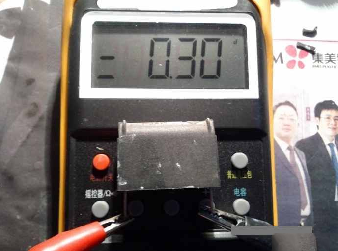

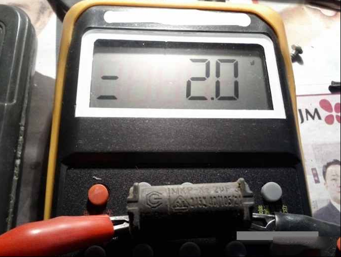

4,测试C1---2UF正常

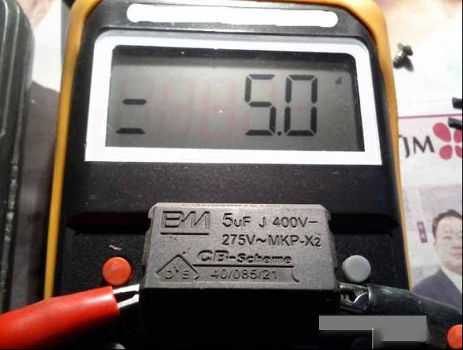

5,测试C2-----5UF正常
6,测试C3----0.3UF正常

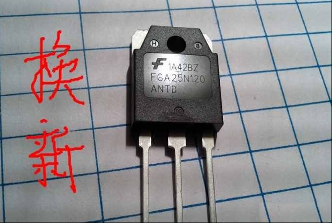

7,装回整流桥,FGA25N120换新

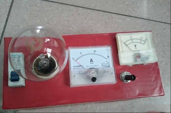

8,在不装线盘的情况下,串灯测试

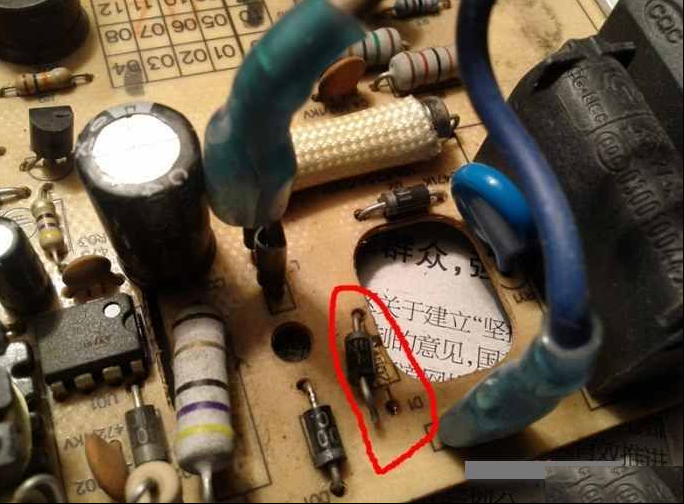

9,串灯后,灯泡亮,因前面已排除2UF,5UF,整流桥问题,只能在2UF以前电路查,经查二极管D1正反电阻已很小,损坏,换新。

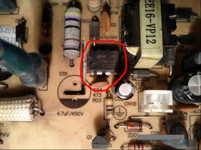

10,D1二极管1N4007换新后,加电串灯仍亮,再查发现电源块12A损坏,换新。

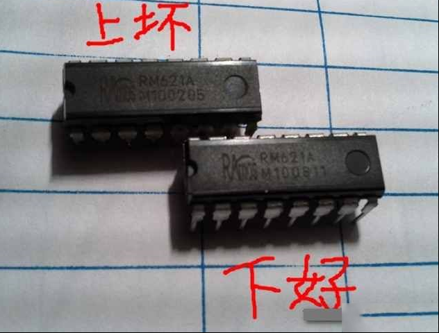

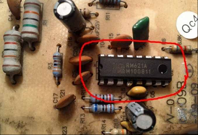

11,电源块12A换新后,加电串灯,灯泡不再发亮。此时测整流桥后5UF两端300V正常,19V正常,5V只有2.26V,7805稳压管发热,明显不正常,顺5V供电走向,查到集成块RM621A-------7脚,甩开7脚滤波电容,测电容正常,用针管把7脚与5V供电套开甩空,5V供电恢复正常,说明集成块RM621A已损坏。顺带说明一下,此块8脚直接驱动IGBT管,没有用8050,8550作驱动,本机IGBT既已击穿,RM621A损坏也在情理之中。
12,新旧RM621A

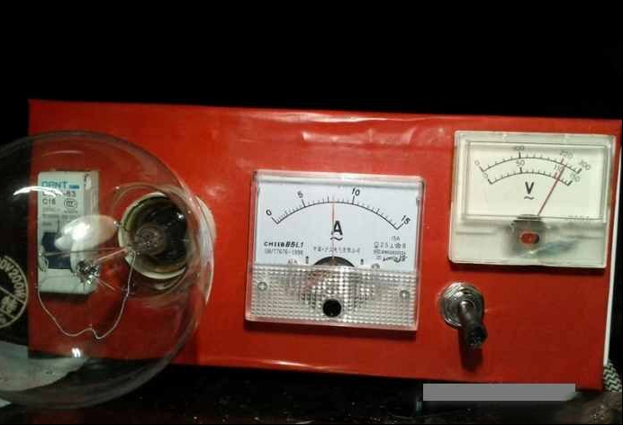

13,将RM621A换新后,测8脚pwm驱动输出为0.3V,上好线盘,串灯试机,检锅时,灯泡有规律的在闪灭,此机应已正常,图为换好集成块RM621A的状态。
14,修好后装机上盖,测试整机在烧水最大功率状态电压电流已正常,至此修理完毕。
